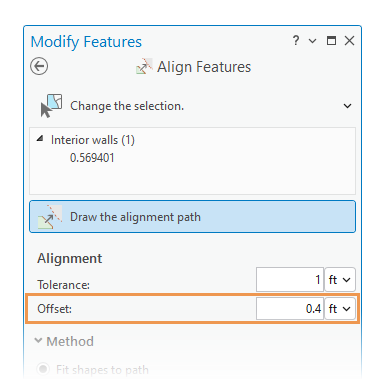

  8. Введите расстояние смещения в поле Смещение и выберите формат единиц измерения.
    Примечание:
    Этот параметр доступен только при условии наличия лицензии ArcGIS Indoors. Обычно используется для выравнивания толщины стен или других элементов на определенном расстоянии от пути выравнивания.
    Смещение
    Чтобы узнать больше, см. Создать план этажа из облака точек.
