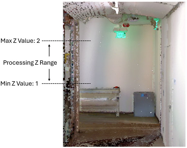

  12. При необходимости укажите z-значения для параметра Z-диапазоны.
    Указав один или несколько обрабатываемых z-диапазонов, можно создать линии для определенного этажа многоэтажного облака точек и уменьшить искажения, вызванные мебелью, светильниками и другими объектами, захваченными в данных облака точек. Можно определить желаемые z-значения, изучив данные облака точек в сцене в ArcGIS Pro, и использовать инструмент Исследовать, чтобы найти z-значения на этаже, которые находятся над объектами мебели и под потолочными светильниками.
    Комната с мебелью и потолочными светильниками и значениями z-диапазона
    Минимальное z-значение, равное 1, и максимальное z-значение, равное 2, установлены таким образом, чтобы избежать захвата мебели и потолочных светильников в помещении.
