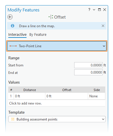

Чтобы создать объекты со смещением относительно линии, выполните следующие действия:
  1. На ленте, на вкладке Редактирование, в группе Пространственные объекты щелкните Изменить .
    Появится панель Изменить объекты.
  2. Разверните Создать и щелкните Смещение .
    Инструмент откроется на панели.
  3. Установите отметку Предварительный просмотр внизу панели, чтобы отображать предварительный просмотр линии построения объекта.
  4. Чтобы нарисовать или провести временную линию построения, перейдите на вкладку Интерактивный, щелкните ниспадающее меню инструмента и выберите инструмент построения объектов.
    Вкладка Интерактивный
    Двухточечная линия 2-х точечная линия
    Щелкните карту, переместите курсор, чтобы провести линию, и щелкните на карте еще раз.
    Трассировать линию Трассировка
    Щелкните объект, вдоль которого вы хотите провести линию, и переместите курсор вдоль объекта. Щелкните объект в точке, где вы хотите закончить линию, и выберите Завершить .

  6. В разделе Диапазон введите измерение расстояний от начала линии до первой и последней станций. Эти значения обычно доступны в записанном геодезическом документе.
    1. В текстовом поле Начать от введите расстояние до первой станции и нажмите клавишу Ввод.
    2. В текстовом поле Закончить в введите расстояние до последней станции и нажмите клавишу Enter.
      Конечное значение по умолчанию, создаваемое по умолчанию, является необязательным. Вы можете удалить это значение, если конечное расстояние неизвестно.
    Фокус меняется на поле Distance.

  7. В таблице Значений введите значения расстояния и сдвига для объектов, которые вы хотите создать.
    Подсказка:
    Для рабочих процессов ввода большого количества данных рассмотрите возможность использования клавиатуры с цифрами в стиле калькулятора.
    1. В поле Distance введите позицию станции вдоль линии построения или вдоль выбранного линейного объекта, и нажмите Enter.
    2. Введите в поле Offset значение расстояния перпендикулярного смещения, на котором вы хотите создавать объект, и нажмите Enter. Отрицательное значение смещения автоматически задает значение в поле Side равным Слева.
      Новая строка будет автоматически добавлена в таблицу .
