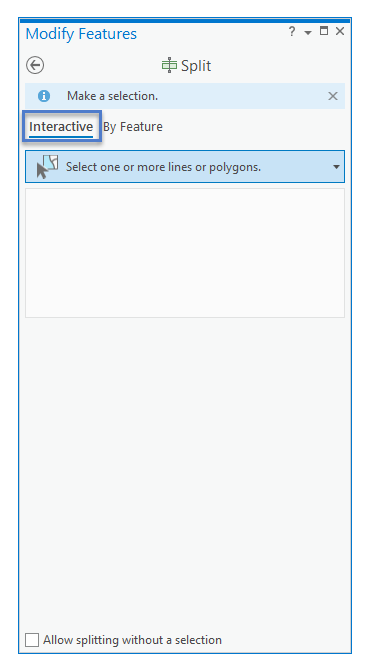

Разбиение линий или полигонов с помощью курсора
Вкладка Интерактивный позволяет разбивать линейные или полигональные объекты с помощью курсора. Вы можете щелкнуть и замкнуть местоположение разбиения на линейном объекте или нарисовать геометрию скетча поперек него. Геометрия скетча должна пересекать полигоны в двух или более местах.
Чтобы разбить линейные или полигональные объекты с помощью указателя, выполните следующие действия:
  1. Откройте карту, содержащую объекты для редактирования, или добавьте слой на карту.
    Подсказка:
    Перед редактированием убедитесь, что редактируемые вами слои доступны для редактирования, настройки замыкания повышают эффективность и точность вашего рабочего процесса, а система координат, назначенная активной карте, соответствует типу выполняемого редактирования.
    Основной список настроек приведен в разделе Настройка параметров для редактирования.
  2. На ленте щелкните вкладку Редактирование. В группе Объекты щелкните Изменить .
    Появится панель Изменить объекты.
  3. Щелкните инструмент Разбить .
    Чтобы найти этот инструмент, разверните Разделить или введите Разбить в текстовом окне Поиск.
    Или щелкните инструмент Выборка на вкладке ленты Редактирование, выберите объекта, щелкните правой кнопкой на карте и выберите Разбить в контекстном меню.
    Откроется инструмент и автоматически запустится инструмент Выбрать одну или несколько линий или полигонов .
  4. Нажмите вкладку Интерактивный на панели инструмента Разбить.
    Интерактивное разбиение
  5. Включите или выключите опцию Позволить разбиение объектов без выборки.
Настройки Описание
Отмечено Разбейте все видимые и редактируемые объекты, не создавая выборки.
Не отмечено Разбейте только выбранные объекты.
  1. Если инструмент требует выборки, выберите объекты, которые нужно разбить.
    В виде выборки появятся выбранные объекты.
    Чтобы получить более точную выборку, щелкните объект правой кнопкой мыши в виде выборки и выберите Снять выборку или Выбрать только это .
  2. Щелкните ребро линейного объекта, чтобы указать местоположение разбиения или нарисовать геометрию скетча через линейные и полигональные объекты, используя инструменты построения сегментов на панели инструментов.
    Панель инструментов Построение
Объект Действия
Линия Щелкните и выполните замыкание на ребро или нарисуйте геометрию скетча через объект. Если вы щелкаете точку пересечения двух или более линий, все линии в этой точке будут разбиты.
Полигон Нарисуйте геометрию скетча через полигональный объект, который пересекает объект в двух или более местах.
  1. Чтобы завершить объект, щелкните Готово или нажмите клавишу F2.

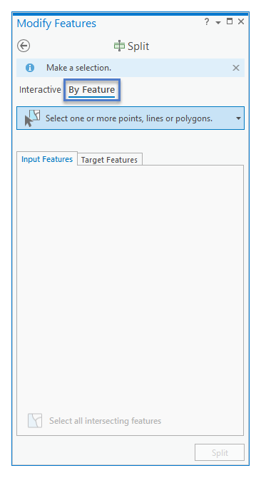

Вырезание целевых объектов входными объектами
Вкладка По объекту позволяет выбрать входные объекты и использовать их для разбиения выбранных целевых объектов. Чтобы управлять наборами выборки, можно щелкнуть правой кнопкой выбранный объект на вкладке Входные объекты или Целевые объекты и переместите его на другую вкладку.
Выбранные элементы, участвующие в разбиении, выделяются штриховыми линиями. Если количество выделенных объектов превышает 100, штриховые линии автоматически отключаются и не отображаются из соображений производительности.
    Подсказка:
  4. Щелкните вкладку По объекту на панели инструмента Разбить.
    Разбиение объекта
  5. Щелкните на вкладку Входные объекты и выберите объекты, которые будут использоваться для разбиения целевых объектов.
    Или если целевые объекты уже выбраны, щелкните инструмент Выбрать входные объекты , чтобы выбрать все редактируемые и видимые объекты, которые пересекают входные объекты. Этот инструмент отображается в нижней части вида выборки и доступен, только если объекты в данный момент выбраны на вкладке Целевые объекты.
    Выбранные объекты отображаются во вкладке Входные объекты и выделяются на карте пунктирными границами и штриховыми линиями.
    Чтобы изменить выбранный объект на целевой объект, щелкните на нем правой кнопкой и выберите Переместить в целевые.
  6. Щелкните вкладку Целевые объекты и выберите объекты, которые будут использоваться для разбиения входных объектов.
    В качестве альтернативы, если входные объекты уже выбраны, щелкните инструмент Выбрать целевые объекты , чтобы выбрать все редактируемые и видимые объекты, которые пересекают входные объекты. Этот инструмент отображается в нижней части окна выборки и доступен, только если объекты в данный момент выбраны на вкладке Входные объекты.
    Выбранные объекты отображаются во вкладке Целевые объекты и выделяются на карте пунктирными границами и штриховыми линиями.
    Чтобы изменить выбранный объект на входной объект, щелкните на нем правой кнопкой и выберите Переместить во входные.
  7. Щелкните Разбить.
