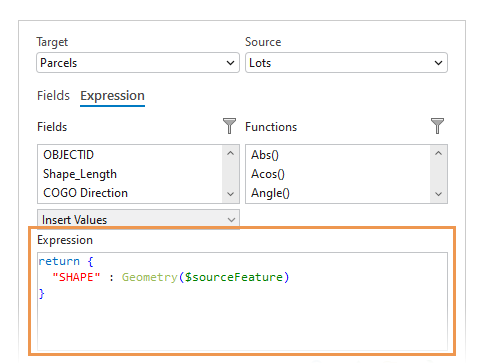

  10. Щелкните стрелку раскрывающегося списка поля Форма и выберите Форма.
    Поля сопоставления полей
    Подсказка:
    Щелкните вкладку Выражение, чтобы подтвердить, что сопоставление полей правильно возвращает только поле Shape из исходного объекта, например: return { "SHAPE" : Geometry($sourceFeature)}.
    Выражение сопоставления полей
