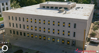

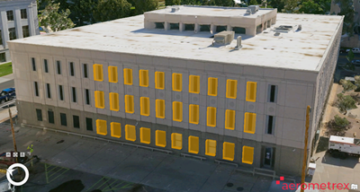

Изображения ниже демонстрируют результат обнаружения объектов, возвращаемый со следующими вариантами символов: символ в виде окошка для отметки или символ X для центральной точки местоположения.

  • Точка местоположения — X, отмечающий центральную точку объекта. Используется по умолчанию.
  • Вертикальный ограничивающий прямоугольник (только 3D) — вертикальный полупрозрачный заполненный ограничивающий прямоугольник. Используйте символы вертикального ограничивающего прямоугольника в сценах для моделей глубокого обучения, которые обнаруживают вертикальные объекты, такие как окна и двери.
  • Горизонтальный ограничивающий прямоугольник (только 3D) — горизонтальный полупрозрачный заполненный ограничивающий прямоугольник. Используйте символы горизонтального ограничивающего прямоугольника в сценах для моделей глубокого обучения, которые обнаруживают горизонтальные объекты, такие как плавательные бассейны.
