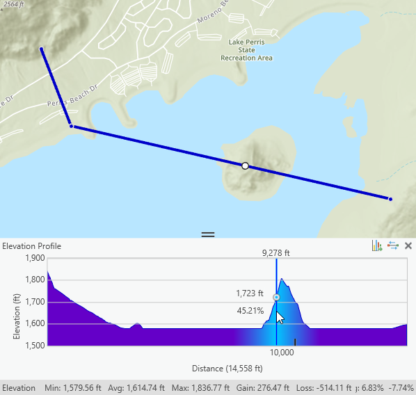

Интерактивный инструмент Профиль рельефа создает график значений высоты вдоль линейного пути в виде. Профиль рассчитывается с использованием выбранной поверхности высот в карте или сцене и, в отличие от других инструментов исследовательского анализа, значения извлекаются из источников данных для поверхности высот, а не уровня детализации карты или сцены.
Инструменту требуется линия для создания профиля рельефа. Вы можете оцифровать интерактивную линию или выбрать линейный объект, уже имеющийся на карте или сцене. График профиля создается и добавляется в виде окна наложения.
К характеристикам окна профиля можно отнести следующее:
  • Ширина окна профиля определяется шириной активного вида карты или сцены.
  • Разрешение графика, то есть количество отметок вдоль линии, где были вычислены значения высоты, определяется шириной отображения графика.
  • Вы можете перемещать курсор по графику профиля для получения обратной связи, где на графике отображается информация о высоте, а на карте — соответствующий позиционный график.
  • В основании окна профиля содержится статистическая информация о высоте и наклоне линии профиля.
Интерактивный график профиля рельефа, созданный на карте
На карте вы должны добавить на карту поверхность высот; если этого не сделать, инструмент Интерактивный профиль рельефа будет недоступен. Поверхность высот можно добавить на карту, щелкнув ниспадающее меню Добавить данные на вкладке Карта и выбрав Источник высот . Перейдите к источнику высот, например, к растровому файлу ЦМР, или используйте слой сервиса высот, размещенный в ArcGIS Living Atlas. В 3D сцена всегда имеет как минимум одну поверхность высот, которая называется земная поверхность, и которую нельзя удалить. Щелкните правой кнопкой мыши заголовок Поверхности высот, чтобы добавить дополнительные источники. Убедитесь, что на картах и ​​сценах слой поверхности земли содержит как минимум один источник данных, отмеченный на панели Содержание. График профиля высот будет представлен горизонтальной линией, если земная поверхность не содержит источников данных высот, или если не отмечен ни один из источников данных высот.
График профиля является временным, не сохраняется вместе с проектом и не входит в пакеты карт. Вы можете сохранить график профиля в файле изображения, преобразовать профиль в класс линейных объектов в базу геоданных по умолчанию проекта или сохранить его в табличном формате. Используйте инструмент геообработки Интерполировать форму для создания z-объектов из графика профиля.
