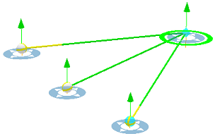

Чтобы обновить область анализа для существующей линии видимости, выберите наблюдателя или целевую точку сцены при помощи инструмента Линия взгляда и используйте интерактивные «ручки» для уточнения местоположения. Вы можете переместить объекты в плоскостях X и Y или перетащить зелёную стрелку для перемещения в плоскости Z. На экране может также отобразиться наложение со значениями, соответствующим тем свойствам, которые вы обновляете. Вы также можете непосредственно ввести новое значение.
Одна линия взгляда наблюдателя с тремя целями выбрана для редактирования
Одна линия взгляда наблюдателя с тремя целями выбрана для редактирования.
