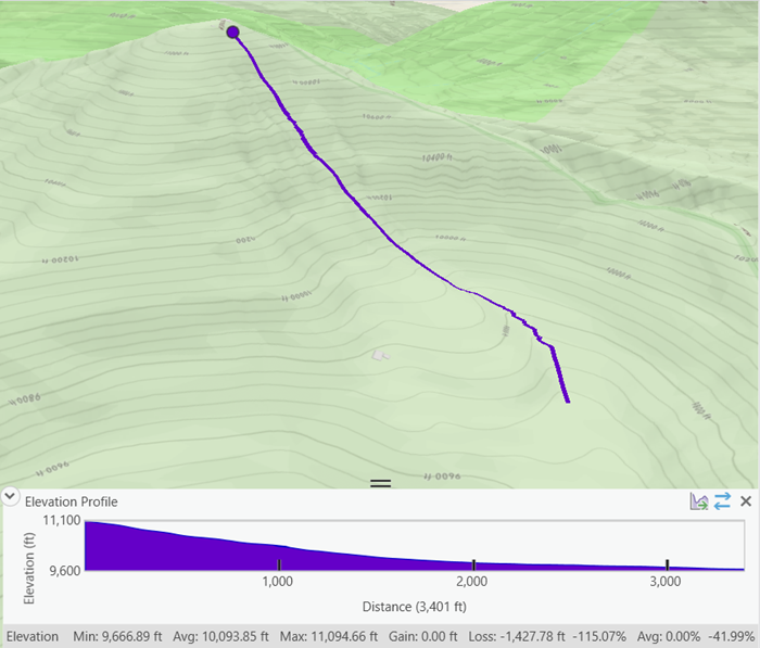

Интерактивный путь с максимальным уклоном, созданный в сцене.

Создается путь с максимальным уклоном, и в нижней части активного вида появляется окно наложения профиля рельефа.
