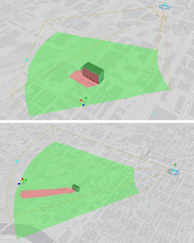

Сравнение точности обоюдной видимости
Точность обоюдной видимости снижается при больших расстояниях и наклонных углах обзора.

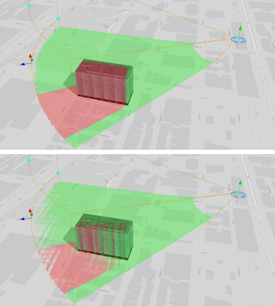

Соотношение между минимальным и максимальным расстояниями видимости также изменяет точность результата. Рекомендуется, чтобы соотношение оставалось как можно ниже. Например, 10 футов к 600 футам (1:60) гораздо лучше, чем 2 фута к 600 футам (1:300).
Сравнение точности обоюдной видимости для соотношения расстояний
Визуальные неточности могут появляться по мере увеличения соотношения расстояний анализа обоюдной видимости. (1:60 вверху, 1:300 внизу)
