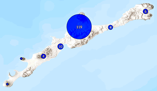

Пример одного большого кластера, нескольких маленьких и двух не кластеризованных объектов на карте
В этом примере кластеризации объектов крупнейший кластер содержит 119 объектов. Два объекта слева остались не кластеризованными.
