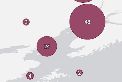

Кластеризованные векторные слои представляют визуальную агрегацию точечных объектов. Точечные объекты кластеризуются, чтобы упростить визуализацию данных. Каждый кластер представляет два или более объекта в наборе данных, а по умолчанию текстовый маркер отображается поверх кластера, чтобы указать количество представленных объектов, либо другую суммарную статистику.
Кластеры агрегируют объекты динамически. По мере перемещения по карте кластеры изменяются и представляют объекты по-разному. Кластеры отображаются вместо объектов, пока географическое расстояние между ними не станет достаточно большим, чтобы можно было отобразить отдельные точки, либо пока не будет пройден порог масштаба кластеризации. Изменения в количестве кластеров и их размерах определяются в том числе радиусом кластеризации.
Кластеры меняются по мере навигации по карте.
Кластеры объединяются по-разному или полностью разделяются при навигации по карте.
