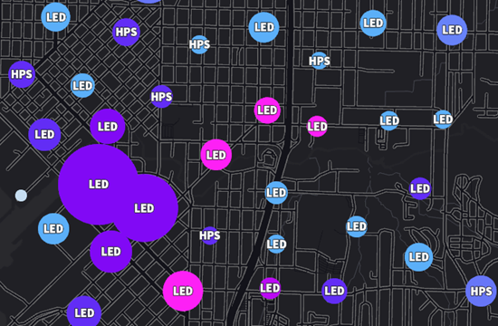

Пример кластеризованного векторного слоя, отображающего три переменные
Например, в этот кластеризованный векторный слой входит три переменные: количество объектов (размер), максимальная мощность (цвет) и наиболее распространенный тип устройства (текст) .

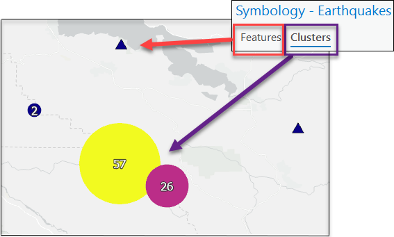

Символы кластеризованного векторного слоя
Кластеризованные векторные слои можно обозначить двумя способами. Есть символы для кластеров и символы для отдельных, некластеризованных объектов. Используйте вкладки Кластеры и Объекты на панели Символы соответственно, чтобы настроить внешний вид каждого из них.
Кластеры могут быть представлены единым символом, уникальными значениями, пропорциональными символами, либо неклассифицированными цветами. При первом включении кластеров, ArcGIS Pro пытается сопоставить символы кластеров с символами объектов. Если сопоставление не выполнено или не имеет смысла сопоставлять с типом символов, пропорциональные символы применяются к кластерам по умолчанию.

  3. На панели Символы доступны две вложенные вкладки:
    • Пространственные объекты – символы для отдельных точечных объектов. Точечные символы отрисовываются, когда расстояние от кластера слишком велико, либо масштаб карты больше, чем заданный пороговвый масштаб.
    • Кластеры — оформление кластеров. Кластеры отрисовываются, когда есть два и более точечных объекта, расположенных в пределах радиуса кластера, а масштаб карты находится в пределах данного порога масштабов.
