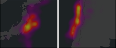

    Сравнение двух областей в одном и том же масштабе с использованием постоянной визуализации
    Символы карты интенсивности землетрясений показаны для двух разных областей в одном и том же масштабе, с использованием метода Констант. Определение плотности является постоянным, поэтому области могут сравниваться.

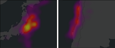

    Сравнение двух областей в одном и том же масштабе с использованием динамического отображения
    Символы карты интенсивности землетрясений показаны для двух разных областей в одном и том же масштабе, с использованием Динамического метода. Определение плотности пересчитывается для каждого экстента, поэтому локальные изменения отображаются с применением полной цветовой схемы.
