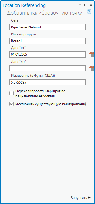

    Появится панель Добавить калибровочную точку со значениями Network, Route ID, From Date, To Date и Measure, автоматически заполненными информацией из выбранного маршрута на карте.
  3. При необходимости измените значения Дата От и Дата До, чтобы указать, когда калибровка применяется к маршруту.
  4. Дополнительно, измените значение в поле Measure.
  5. При желании отметьте Перекалибровать маршрут по направлению движения, чтобы выполнить повторную калибровку калибровочных точек по ходу движения вдоль маршрута.
    • Этот инструмент применяет повторную калибровку к калибровочным точкам по ходу движения вдоль маршрута. Например, измерение существующей калибровки в том месте, куда добавляется калибровочная точка, равно 9, а следующая калибровочная точка по ходу движения в конце маршрута имеет измерение 15. Если измерение изменено на 10 и установлена отметка Перекалибровать маршрут по направлению движения, к калибровочной точке по ходу движения будет добавлено значение 1 и измерение изменится на 16.
    • Если отметка не установлена, повторная калибровка для следующей калибровочной точки по ходу движения вдоль маршрута не будет выполнена. Используя приведенный выше пример, изменение измерения с 9 на 10, но без отметки Перекалибровать по ходу движения, приведет к тому, что калибровочная точка по ходу движения будет поддерживать измерение 15.
  6. Дополнительно поставьте отметку Исключить существующую калибровочную точку, чтобы убрать существующую калибровочную точку в месте щелчка.
    Примечание:
    Когда эта опция отмечена, то существующая калибровочная точка исключается и заменяется калибровочной точкой, добавленной в указанную дату.
    Панель Добавить калибровочную точку
  7. Щелкните Запустить.
