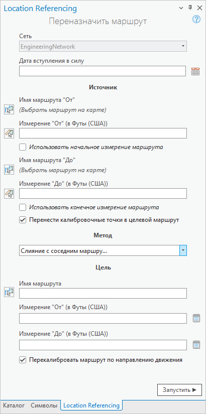

  3. На вкладке Location Referencing в группе Маршруты щелкните Переназначить .
    Появляется панель Переназначить маршрут.

    Панель Переназначить маршрут заполнена.
  12. Для переназначения выберите метод Слияние с соседним маршрутом:
    Панель Переназначить маршрут с указанным методом Слияние с соседним маршрутом
    Слияние с соседним маршрутом.
