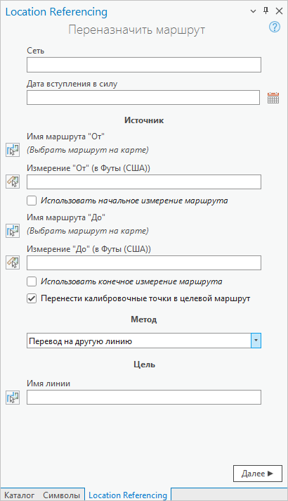

  3. На вкладке Location Referencing в группе Маршруты щелкните Переназначить .
    Появляется панель Переназначить маршрут.
  4. Щелкните стрелку ниспадающего списка Сеть и выберите сеть, в которой применяется переназначение маршрута.
    Примечание:
    Чтобы редактировать с помощью сервисов объектов, сеть LRS должна быть опубликована с возможностью Системы линейных координат и Управление версиями.
  5. Щелкните стрелку ниспадающего списка Дата вступления в силу и выберите дату для редактирования.
    Подсказка:
    Вы также можете ввести дату или дважды щелкните пустое текстовое поле Дата вступления в силу, чтобы вставить текущую дату.
  6. В разделе Исходный щелкните кнопку Выбрать маршрут на карте и щелкните маршрут на карте, чтобы заполнить Имя маршрута От.
    Примечание:
    После щелчка по кнопке Выбрать маршрут на карте или по кнопке Выбрать измерение на карте вы можете навести курсор на маршрут, чтобы увидеть маршрут и измерение в местоположении курсора.
    Если в редактируемом местоположении существует только один применимый маршрут, щелкните, чтобы выбрать его. Если применимо несколько маршрутов, щелкните , чтобы выбрать один из применимых маршрутов в диалоговом окне Выбрать маршрут.
    Можно задать опции масштабирования карты для отображения маршрута и информации об измерении в диалоговом окне Опции на вкладке Location Referencing.
  7. Укажите значение начального измерения для маршрута, используя один из следующих вариантов:
    • Введите значение в текстовое окно Измерение От.
    • Щелкните кнопку Выбрать измерение на карте и щелкните измерение на карте.
    • Отметьте Использовать начальное измерение маршрута.
    На этом месте появится зеленая точка. Переназначение начинается с этого места.
  8. Щелкните кнопку Выбрать маршрут на карте и щелкните маршрут на карте, чтобы ввести Имя маршрута До.
  9. Укажите конечное значение измерения, выполнив одно из следующих действий:
    • Укажите конечное значение измерения в текстовом окне Измерение До.
    • Отметьте Использовать конечное измерение маршрута.
    На этом месте появится красная точка. Переназначение происходит на маршрутах или участках маршрутов, которые существуют между зелеными и красными точками. Маршруты, которые пересекает часть переназначения, исключаются.
  10. Выберите, нужно ли повторно откалибровать оставшуюся часть переназначенного маршрута по ходу движения переназначенного участка.
    • Отметьте Перекалибровать маршрут по направлению движения чтобы перекалибровать оставшуюся часть переназначенного маршрута по ходу движения переназначенной части.
    • Снимите отметку Перекалибровать маршрут по направлению движения, если вы не хотите повторно калибровать оставшуюся часть переназначенного маршрута по ходу движения переназначенной части.
  11. Выберите, будут ли переноситься калибровочные точки в целевой маршрут с использованием отметки Перенос калибровочных точек в целевой маршрут.
    Опция Перенос калибровочных точек в целевой маршрут отмечена по умолчанию и является предпочтительным методом для поддержания установленных измерений между точками.
    Примечание:
    Все калибровочные точки между значениями начального и конечного измерения включительно, даже те, которые охватывают промежуточные маршруты, включаются в перенос калибровочных точек на целевой маршрут.
    Панель Переназначить маршрут заполнена.
  12. Выберите Перевод на другую линию в качестве метода переназначения:
    Панель Переназначить маршрут с указанным методом Перевод на другую линию
  13. В разделе Цель щелкните кнопку Выбрать линию на карте и выберите целевую линию на карте.
    Имя линии, выбранной на карте, заполняет текстовое окно Имя линии, и исходные маршруты будут перенесены в эту линию.
    Примечание:
    В качестве альтернативы укажите новое имя. Если указанное имя не существует в базе данных, создается новая линия, и исходные маршруты будут перенесены на эту новую линию.
  14. Щелкните Далее.

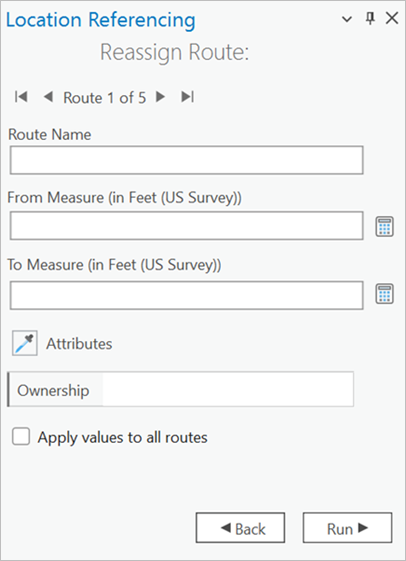

  15. Щелкните Далее.
    Значения Имя маршрута, Измерения От и Измерения До заполняются для каждого исходного маршрута. Вы можете обновить их, выполнив следующие действия.
  16. При необходимости укажите другое имя маршрута.
  17. При необходимости укажите значение Измерения От для целевого местоположения переназначения маршрута, выполнив одно из следующих действий:
    • Укажите начальное значение измерения в текстовом окне Измерение От.
    • Щелкните кнопку Пересчитать измерение От . Значение начального измерения вычисляется как длина исходного измерения минус значение конечного измерения.
    Примечание:
    Для линейной сети измерения могут быть введены как значения пикетов в формате 00 + 00.00 или 00 + 00.000.
  18. При необходимости укажите значение Измерения До для целевого местоположения переназначения маршрута, выполнив одно из следующих действий:
    • Щелкните кнопку Пересчитать измерение До . Значение конечного измерения вычисляется как длина исходного измерения минус значение начального измерения.
    Если в сети есть поля атрибутов, отличные от полей, определенных системой, вы можете либо перенести существующие значения исходного маршрута, либо предоставить новые значения на панель Переназначить маршрут. Существующие значения исходного маршрута заполняются по умолчанию.
    Если переназначение охватывает несколько маршрутов, значения из первого начального значения маршрута будут заполнены по умолчанию.
    Этот раздел атрибутов также поддерживает домены, подтипы, зависимые значения и правила атрибутов.
    Примечание:
    Псевдоним поля, а не имя, отображается на панели Переназначить маршрут.
  19. Щелкните Запустить.
