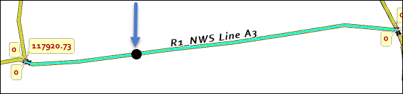

    Центральная линия, разбиваемая по измерению

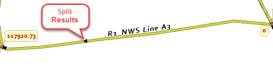

    Теперь центральная линия разбита и подсвечивается по обе стороны от значения измерения маршрута.
    Результаты разбиения по измерению
