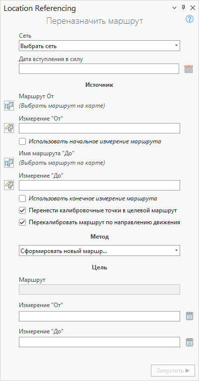

  3. На вкладке Location Referencing в группе Маршруты щелкните Переназначить .
    Появляется панель Переназначить маршрут.
  4. Щелкните стрелку ниспадающего списка Сеть и выберите сеть, в которой применяется переназначение маршрута.
    Примечание:
    Чтобы редактировать с помощью сервисов объектов, сеть LRS должна быть опубликована с возможностью Системы линейных координат и Управление версиями.
  5. Щелкните стрелку ниспадающего списка Дата вступления в силу и выберите дату для редактирования.
    Подсказка:
    Вы также можете ввести дату или дважды щелкните пустое текстовое поле Дата вступления в силу, чтобы вставить текущую дату.
  6. В разделе Исходный щелкните кнопку Выбрать маршрут на карте и затем щелкните маршрут на карте, чтобы заполнить Имя маршрута От.
    Примечание:
    После щелчка по кнопке Выбрать маршрут на карте или по кнопке Выбрать измерение на карте , вы можете навести курсор на маршрут, чтобы увидеть маршрут и измерение в местоположении курсора.
    Если в редактируемом местоположении существует только один применимый маршрут, щелкните, чтобы выбрать его. Если применимо несколько маршрутов, щелкните , чтобы выбрать один из применимых маршрутов в диалоговом окне Выбрать маршрут.
    В опциях Location Referencing можно задать масштаб карты для отображения маршрутов и измерений.
  7. Укажите значение начального измерения для маршрута, используя один из следующих вариантов:
    • Введите значение в текстовое окно Измерение От.
    • Щелкните кнопку Выбрать измерение на карте и щелкните измерение на карте.
    • Отметьте Использовать начальное измерение маршрута.
    На этом месте появится зеленая точка. Переназначение начинается с этого места.
  8. Щелкните кнопку Выбрать маршрут на карте и щелкните маршрут на карте, чтобы ввести Имя маршрута До.
  9. Укажите конечное значение измерения, выполнив одно из следующих действий:
    • Укажите конечное значение измерения в текстовом окне Измерение До.
    • Отметьте Использовать конечное измерение маршрута.
    На этом месте появится красная точка. Переназначение происходит на маршрутах или участках маршрутов, которые существуют между зелеными и красными точками. Маршруты, которые пересекает часть переназначения, исключаются.
  10. Выберите, нужно ли повторно откалибровать оставшуюся часть переназначенного маршрута по ходу движения переназначенного участка.
    • Отметьте Перекалибровать маршрут по направлению движения чтобы перекалибровать оставшуюся часть переназначенного маршрута по ходу движения переназначенной части.
    • Снимите отметку Перекалибровать маршрут по направлению движения, если вы не хотите повторно калибровать оставшуюся часть переназначенного маршрута по ходу движения переназначенной части.
  11. Выберите, будут ли переноситься калибровочные точки в целевой маршрут с использованием отметки Перенос калибровочных точек в целевой маршрут.
    Опция Перенос калибровочных точек в целевой маршрут отмечена по умолчанию и является предпочтительным методом для поддержания установленных измерений между точками.
    Примечание:
    Все калибровочные точки между значениями начального и конечного измерения включительно, даже те, которые охватывают промежуточные маршруты, включаются в перенос калибровочных точек на целевой маршрут.
    Панель Переназначить маршрут заполнена.
  12. Для переназначения выберите метод Сформировать новый маршрут:
    Выбор сформировать новый маршрут
  13. В разделе Цель в текстовом окне Имя маршрута укажите новое имя маршрута, чтобы его можно было переназначить новому маршруту.
  14. Укажите значение начального измерения для местоположения переназначения целевого маршрута, используя один из следующих вариантов:
    • Укажите начальное значение измерения в текстовом окне Измерение От.
    • Щелкните кнопку Пересчитать измерение От . Значение начального измерения вычисляется как длина исходного измерения минус значение конечного измерения.
    Примечание:
    • Если вы добавляете переназначенный маршрут в конец целевого маршрута, это значение равно конечному измерению целевого маршрута.
    • Для линейной сети измерения могут быть введены как значения пикетов в формате 00+00.00 или 00+00.000.
  15. Укажите конечное значение измерения целевого местоположения переназначения маршрута, выполнив одно из следующих действий:
    • Щелкните кнопку Пересчитать измерение До . Значение конечного измерения вычисляется как длина исходного измерения минус значение начального измерения.
  16. Щелкните Далее.
