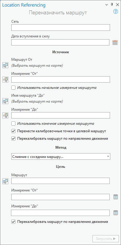

    Панель Переназначить маршрут заполнена.
  11. Для переназначения выберите метод Слияние с соседним маршрутом:
    Панель Переназначить маршрут с указанным методом Слияние с соседним маршрутом
    Слияние с соседним маршрутом.
