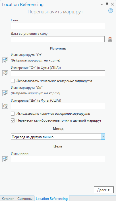

  12. Выберите Перевод на другую линию в качестве метода переназначения:
    Панель Переназначить маршрут с указанным методом Перевод на другую линию
  13. В разделе Цель щелкните кнопку Выбрать линию на карте и выберите целевую линию на карте.
    Исходный маршрут будет перенесен на эту линию.
    Имя линии, выбранной на карте, заполняет текстовое окно Имя линии, и исходные маршруты будут перенесены в эту линию.
    Примечание:
    В качестве альтернативы укажите новое имя. Если указанное имя не существует в базе данных, создается новая линия, и исходные маршруты будут перенесены на эту новую линию.

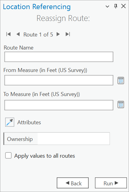

    Появляется панель Переназначить маршрут.
    Значения Имя маршрута, Измерения От и Измерения До заполняются для каждого исходного маршрута. Вы можете обновить их, выполнив следующие действия.
  16. При необходимости укажите другое имя маршрута.
  17. При необходимости укажите значение Измерения От для целевого местоположения переназначения маршрута, выполнив одно из следующих действий:
    • Укажите начальное значение измерения в текстовом окне Измерение От.
    • Щелкните кнопку Пересчитать измерение От . Значение начального измерения вычисляется как длина исходного измерения минус значение конечного измерения.
    Примечание:
    Для линейной сети измерения могут быть введены как значения пикетов в формате 00+00.00 или 00+00.000.
  18. При необходимости укажите значение Измерения До для целевого местоположения переназначения маршрута, выполнив одно из следующих действий:
    • Укажите конечное значение измерения в текстовом окне Измерение До.
    • Щелкните кнопку Пересчитать измерение До . Значение конечного измерения вычисляется как длина исходного измерения минус значение начального измерения.
    Если в сети есть поля атрибутов, отличные от полей, определенных системой, вы можете либо перенести существующие значения исходного маршрута, либо предоставить новые значения на панель Переназначить маршрут. Существующие значения исходного маршрута заполняются по умолчанию.
    Если переназначение охватывает несколько маршрутов, значения из первого начального значения маршрута будут заполнены по умолчанию.
    Этот раздел атрибутов также поддерживает домены, подтипы, зависимые значения и правила атрибутов.
    Примечание:
    Псевдоним поля, а не имя, отображается на панели Переназначить маршрут.
