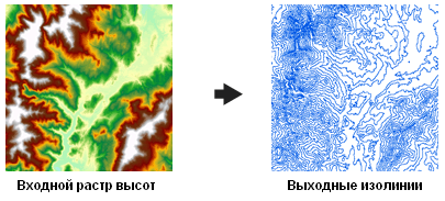

На примере ниже показан входной набор данных высот и выходной набор данных изолиний. Области, где изолинии находятся близко друг к другу, указывают на крутые местоположения. Они соответствуют областям с большей высотой (белым цветом в входном наборе данных высот).
Пример создания изолиний на основе входной поверхности
Таблица атрибутов изолиний содержит атрибут высот для каждой полилинии изолиний.
