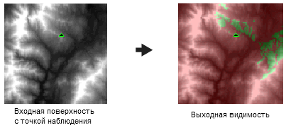

В примере ниже определяется видимость из смотровой башни. Растр высоты отображает высоту земли (светлые оттенки представляют возвышенности), а смотровая башня отмечена зелёным треугольником. Высота смотровой башни может быть задана в анализе. Зелёные ячейки видны из смотровой башни, а красные ячейки – нет.
Пример работы инструмента Видимость
Используя ползунок прозрачности, можно отобразить растр отмывки рельефа под растром высот и добавить выходные данные анализа видимости для показа влиянии рельефа на видимость.
Отображение видимости и отмывки

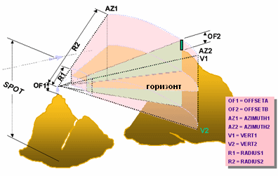

Контроль анализа видимости
Существует возможность ограничения размера исследуемой области растра путём определения любых различных элементов набора атрибутивных данных объектов, например, значения высоты точек наблюдения, величины сдвига по вертикали, горизонтального и вертикального углов обзора и расстояния поиска. Есть всего девять элементов: SPOT, OFFSETA, OFFSETB, AZIMUTH1, AZIMUTH2, VERT1, VERT2, RADIUS1 и RADIUS2.
На рисунке ниже графически показано, как контролируется анализ видимости. Точка наблюдения находится на вершине горы слева (на OF1 в изображении). Направление видимости находится в пределах конуса, смотрящего направо. Вы можете контролировать, насколько сдвигать точку наблюдения (например, высота башни), направление взгляда и то, насколько высоко или низко смотреть от горизонта.
Параметры для контроля анализа видимости
Когда набор данных объектов наблюдения – класс точечных объектов, каждая точка наблюдения может иметь в таблице атрибутов уникальный набор ограничений по параметрам наблюдения. Если это класс полилинейных объектов, каждая вершина вдоль входной полилинии использует одни и те же ограничения по параметрам наблюдения, которые содержатся в записи таблицы атрибутов, относящейся к этой полилинии.
Определения для этих полей могут меняться, поскольку эти поля являются числовыми. Когда элемент (поле) не существует, применяются значения, предлагаемые по умолчанию.
SPOT
Элемент SPOT используется для определения высот поверхности для точек наблюдения.
Сдвиг
Сдвиг – это вертикальное расстояние (в единицах поверхности), которое должно быть добавлено к z-значению местоположения на поверхности.
Есть два элемента сдвига: один определяет высоту, которое будет добавлено к местоположению наблюдения, второй определяет, что будет добавлено к каждой ячейке и будет считаться видимостью.
Сдвиг видимости
OFFSETA
Элемент OFFSETA определяет вертикальное расстояние в единицах поверхности, которое должно быть добавлено к z-значению точки наблюдения.
Если OFFSETA присутствует в таблице атрибутов класса объектов, его значение складывается с высотой SPOT, если оно существует; в противном случае, оно складывается с проинтерполированным z-значением поверхности. Значение OFFSETA должно быть положительным. Если элемента OFFSETA не существует, значение по умолчанию равно 1.
OFFSETB
Элемент OFFSETB определяет вертикальное расстояние в единицах поверхности, которое должно быть добавлено к z-значению каждой ячейки, в том случае, если этот параметр учитывается в анализе видимости.
Если элемент OFFSETB присутствует в таблице атрибутов класса объектов, его значение добавляется к z-значению поверхности каждого местоположения ячейки при анализе видимости. Значение должно быть положительным. Если элемент OFFSETB в таблице атрибутов класса объектов не найден, значение по умолчанию будет равно 0.
Азимут
Поля азимута определяют ограничения горизонтального угла для сканирования. Зачистка происходит в направлении по часовой стрелке от первого азимута до второго. Значения для угла даны в градусах от 0 до 360, где значение 0 ориентировано на север.
Направления азимутов видимости
AZIMUTH1
AZIMUTH1 определяет начальный угол диапазона сканирования.
Если этот элемент отсутствует в таблице атрибутов объектов, значение по умолчанию равно 0.
AZIMUTH2
AZIMUTH2 определяет конечный угол диапазона сканирования. Значение для AZIMUTH2 должно быть больше, чем у AZIMUTH1.
Если этот элемент отсутствует в таблице атрибутов объектов, значение по умолчанию 360. Если AZIMUTH1 и AZIMUTH2 не указаны, по умолчанию будет использоваться обзор 360°.
Вертикальный угол
Вертикальный угол определяет ограничения вертикального угла для сканирования. Углы выражаются в градусах от 90 до -90, где положительные значения соответствуют углам, которые отсчитываются выше горизонтальной плоскости; отрицательные углы – ниже горизонтальной плоскости. Горизонтальная плоскость (0 градусов) определяется z-значением точки наблюдения плюс значение OFFSETA. Оба вертикальных угла могут быть отрицательными.
Ограничения вертикального угла видимости
VERT1
VERT1 определяет верхнее ограничение горизонтального угла сканирования.
Если это поле отсутствует в таблице атрибутов объектов, значение по умолчанию 90.
VERT2
VERT2 определяет нижнее ограничение горизонтального угла сканирования. Значение для VERT2 должно быть меньше значения VERT1.
Если этот элемент отсутствует в таблице атрибутов объектов, значение по умолчанию равно -90.
Радиус
Поля радиуса при определении участков, видимых из точки наблюдения, ограничивают расстояние поиска таких участков. Ячейки за пределами определённого расстояния могут исключаться из анализа.
Радиус видимости
RADIUS1
RADIUS1 определяет начальное расстояние, от которого определяется видимость. Обратите внимание, что ячейки, расположенные ближе, чем расстояние поиска RADIUS1, не видны в выходном растре, но они все еще могут блокировать видимость ячеек, находящихся между RADIUS1 и RADIUS2.
Значение расстояния RADIUS1, используемое по умолчанию, равно 0.
RADIUS2
Ячейки за пределами радиуса поиска RADIUS2 исключаются из анализа. Значение RADIUS2 должно быть больше RADIUS1.
Значение расстояния RADIUS2 по умолчанию равно бесконечности.
Планиметрическое и трёхмерное расстояние
По умолчанию, ограничивающие расстояния RADIUS1 и RADIUS2 интерпретируются как трехмерные расстояния по линии прямой видимости. Чтобы убедиться, что расстояние по уклону вычисляется корректно, и наземные координаты, и z-единицы поверхности должны быть даны в одних и тех единицах измерения. Чтобы обработать расстояния RADIUS1 и RADIUS2 как двухмерные планиметрические расстояния, поставьте перед значениями знак минуса (-).
Например, если радиус RADIUS1 задан равным -1000, а радиус RADIUS2 задан равным -9000, инструмент Обоюдная видимость анализирует участки поверхности между 1000 и 9000 наземных единиц, измеренных из точки наблюдения планиметрически (на плоскости).
