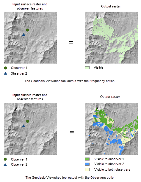

Иллюстрация
Иллюстрация инструмента Геодезическая видимость
Результат работы инструмента Геодезическая обоюдная видимость отображается на поверхности высот с отмывкой рельефа.
