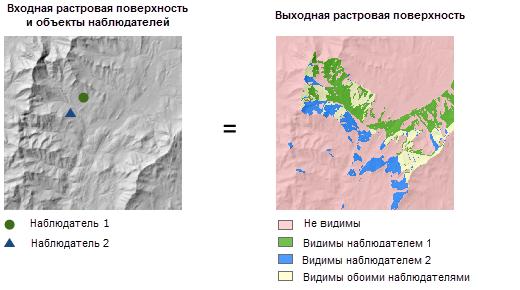

Иллюстрация
Иллюстрация Точки наблюдения
Выходные данные инструмента Точки наблюдения, отображенные на поверхности рельефа с отмывкой.
