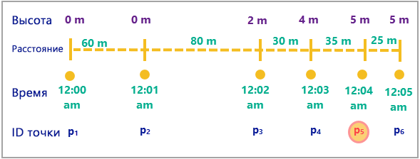

  • На приведенной ниже диаграмме показан трек с шестью точечными объектами. Статистика рассчитывается на основе высоты каждого объекта, расстояния и времени.
    Линия, представляющая время, с шестью точками на ней, каждая из которых подписана временем и расстоянием
    В следующей таблице приведены статистические расчеты для приведенной выше диаграммы. Все вычисления оцениваются в точке 5, а окно истории трека равно 3. Наблюдение считается простоем, если оно переместилось менее чем на 32 метра за 1 минуту.
    Статистика
    Формула
    Пример
    Расстояние
    35 м
    Общее расстояние
    80 + 30 + 35 = 145 м
    Speed
    Расстояние / Продолжительность
    35 / 60 = 0.58 м/с
    Средняя скорость
    Общее расстояние / Общая продолжительность
    145 / 180 м/с
    Acceleration
    (0,58 – 0,5) / 60 = 0,001 м/с2
    Среднее ускорение
    (Скорость (последняя) – Скорость (первая)) / (Общая продолжительность)
    (0,58 – 1,33) / 60 = -0,01 м/с2
    Продолжительность
    60 с
    60 + 60 + 60 = 180 с
    Высоты
    5 м
    Изменение высоты
    5 – 4 = 1 м
    Общее изменение высоты
    5 – 0 = 5 м
    Уклон
    Изменение высоты / Расстояние
    1 / 35
    Средний уклон
    Общее изменение высоты / Общее расстояние
    5 / 145
    Idling
    False
    Общее время простоя
    60 с
    Процент времени простоя
    1 / 3
    Направление
