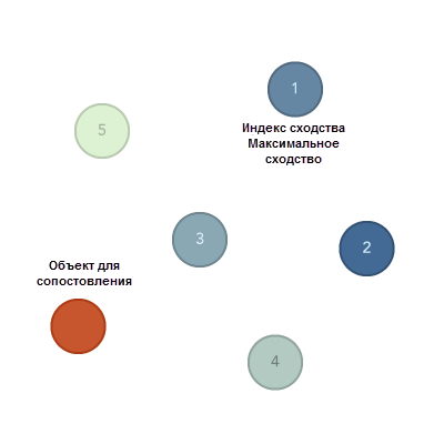

Иллюстрация
Иллюстрация инструмента Найти схожие местоположения
