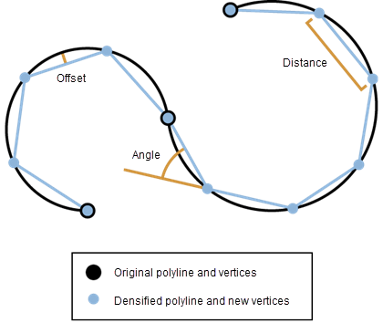

Иллюстрация
Иллюстрация инструмента Уплотнить Кривая уплотняется (разбивается) на линейные сегменты с учетом Смещения, Расстояния или Угла.
