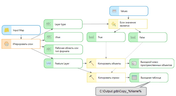

    • Тип выходного слоя —тип слоя. Это значение соответствует типам слоев, заданным в параметре Тип слоя. Выходные значения являются константами и не локализуются. Если используются два или более типов слоев, тип может использоваться для ветви модели, как показано на следующем изображении:
      Пример использования производных данных, зависящих от типа слоя

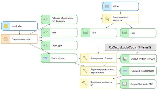

    • Тип рабочей области или формата —тип рабочей области слоя. Это значение возвращается только для векторных слоев, растровых слоев и представлений таблиц. Выходные значения являются константами и не локализуются. Для растровых слоев, которые хранятся в рабочей области на основе папок, возвращается формат файла, например, TIFF, и это значение можно использовать для ветвления модели или в качестве диагностики для оценки типа слоя, для которого выполнялась итерация.
      Пример использования производных данных, зависящих от типа рабочей области
