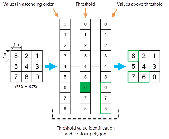

Входные данные только с положительными значениями
В этом примере показывается, как определяется выходное значение, если все входные данные - положительные значения.
Предположим, что растр состоит из 9 ячеек, каждая из которых имеет площадь \(A_i\) = 1. Это значения растра:
Строка 1:
8
Строка 2:
5
Строка 3:
7
6
Список значений: {8, 2, 1, 5, 4, 3, 7, 6, 0}.
После сортировки значений по возрастанию список выглядит так: {0, 1, 2, 3, 4, 5, 6, 7, 8}.
Чтобы вычислить значение 75-ого процентиля из этого списка значения, используется формула для порогового значения:
\(p\)75 = 75 / 100 * 9 = 6.75
После округления этого значения до ближайшего целого числа мы получим 7. 7-м значением в ранжированном списке является 6. Следовательно, любые значения, которые больше или равны 6 будут включены в выходной полигон изолинии процентиля значения.
Пример вычисления изолинии процентиля значения с положительными входными значениями

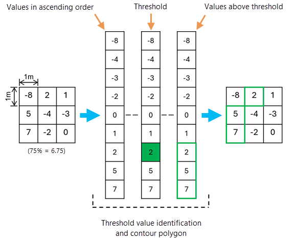

Входные данные содержат и положительные, и отрицательные значения
Рассмотрим другой сценарий, где все значения растровой поверхности являются уникальными, но все из них положительные.
Предположим, что растр состоит из 9 ячеек с положительными и отрицательными значениями. Это значения растра:
Строка 1:
-8
Строка 2:
5
-4
Строка 3:
7
-2
После сортировки значений по возрастанию список выглядит так: {-8, -4, -3, -2, 0, 1, 2, 5, 7}
В этом случае 7-м значением в ранжированном списке является 2. Таким образом, любые значения, которые больше или равны 2 будут включены в выходной полигон изолинии процентиля значения.
Пример вычисления изолинии процентиля значения с положительными и отрицательными входными значениями

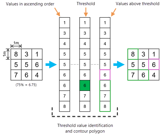

Входные данные с повторяющимися значениями
Рассмотрим другой сценарий, где более несколько ячеек имеют одинаковое значение. В этом случае выбираются все повторяющиеся значения.
Предположим, что растр состоит из 9 ячеек со следующими значениями растра:
Строка 1:
8
Строка 2:
5
5
6
Строка 3:
7
6
После сортировки значений по возрастанию список выглядит так: {1, 3, 4, 5, 5, 6, 6, 7, 8}.
В этом случае 7-м значением в ранжированном списке является 6. Однако 6 является повторяющимся значением и является также 6-м значением в списке. Инструмент выберет оба. В итоге выходной полигон будет иметь больший контур, но все равно будет отображать правильный процент.
Пример вычисления изолинии процентиля значения с повторяющимися входными значениями
