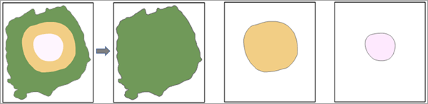

  • **Тип изолиний ** используется для определения, будет ли выходной класс изолиний линейным или полигональным. Например, если у вас есть растр со значениями от 0 до 575 и интервал изолинии установлен на 250, инструмент может создать следующие классы объектов: Представлен фактический результат, а также отдельные полигоны компонентов.
    • CONTOUR—Линии на 250 и 500
    • CONTOUR_POLYGON—Неперекрывающиеся полигоны между 0-250, 250-500 и 500-575 (Рис. 1)
      Полигоны между 0-250, 250-500 и 500-575
      Рисунок 1. Опция Полигоны изолиний создает три неперекрывающихся полигона между 0-250, 250-500 и 500-575.

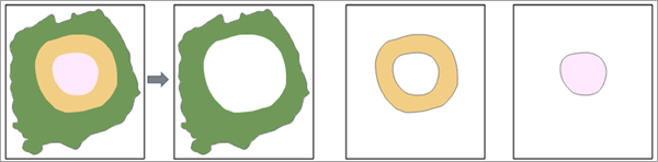

    • CONTOUR_SHELL—Перекрывающиеся полигоны между 0-575, 0-500 и 0-250 (Рис. 2)
      Полигоны между 0-575, 0-500 и 0-250
      Рисунок 2. Опция Оболочки изолиний создает три перекрывающихся полигона между 0-575, 0-500 и 0-250.

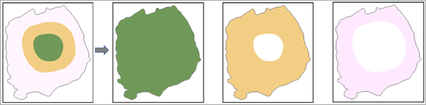

    • CONTOUR_SHELL_UP—Перекрывающиеся полигоны между 0-575, 250-575 и 500-575 (Рис. 3)
      Полигоны между 0-575, 250-575 и 500-575
      Рисунок 3. Опция Оболочки изолиний вершины создает три перекрывающихся полигона между 0-575, 250-575 и 500-575.
