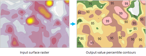

Иллюстрация
Иллюстрация инструмента Изолинии процентиля значения
Входной растр поверхности сравнивается с выходными изолиниями процентилей значения.
