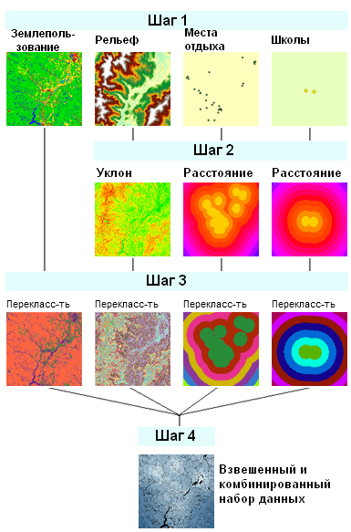

В каждом из примеров выше рассматривается модель пригодности. Как правило, существует четыре шага при создании карты пригодности:
  1. Входные наборы данных.
    Подберите нужные входные наборы данных.
  2. Обработайте наборы данных.
    При необходимости, создайте наборы данных, которые можно получить из базовых входных наборов данных, например, уклон и экспозиция могут быть получены из растра высот. Создайте данные из существующих данных, чтобы получить новую информацию.
  3. Переклассифицируйте или измените масштаб наборов данных.
    Переклассифицируйте каждый набор данных по общей шкале (например, от 1 до 10), присваивая более высокие значения более подходящим атрибутам.
  4. Взвесьте и объедините наборы данных.
    Присвойте вес наборам данных, которые должны иметь больше влияния в модели пригодности, а затем объедините их для нахождения подходящих местоположений.
Ниже приведена схема примера поиска лучших местоположений для школы. Входные базовые слои: землепользование, рельеф, места отдыха и существующие школы. Полученные наборы данных: уклон, расстояние до мест отдыха и расстояние до существующих школ. Каждый растр затем переклассифицируется по шкале от 1 до 10. Переклассифицированные растры объединяются с учетом того, что расстояния до мест отдыха и других школ имеют большие веса.
Пример использования переклассификации в рабочем процессе Взвешенного наложения
