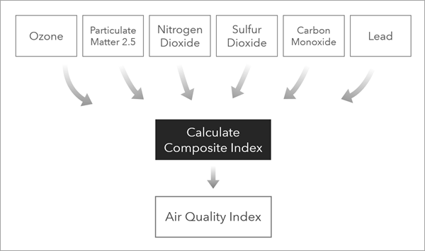

  • Отдел по охране окружающей среды хочет вычислить индекс качества воздуха для информирования органов управления и жителей об уровне загрязнения воздуха. Они собирают данные со станций мониторинга, соответствующих критериям загрязняющих веществ. Аналитик может запустить инструмент Вычислить составной индекс, чтобы объединить индикаторы отдельных загрязнителей в единый индекс качества воздуха.
    Создание индекса качества воздуха

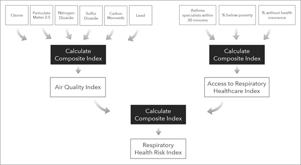

  • Департамент здравоохранения хочет создать индекс риска для здоровья дыхательных путей, чтобы выявить наличие неравенства в отношении окружающей среды. Для этого аналитик может запустить инструмент Вычислить составной индекс несколько раз, чтобы создать индекс с несколькими суб-индексами, при этом в ходе первого запуска инструмента создаются суб-индексы для разных доменов, а последний запуск инструмента создает окончательный индекс.
    Объединение суб-индексов в единый индекс

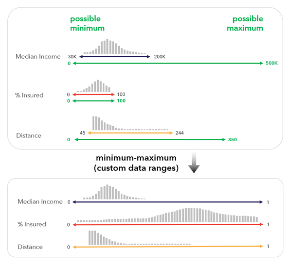

  • Минимум-максимум (пользовательские диапазоны данных) - этот метод пересчитывает значения в диапазон от 0 до 1 на основе возможных минимального и максимального значений каждой переменной. Этот метод полезен, когда возможный минимум и максимум пока не существуют в диапазоне переменной или вы хотите создать индекс, который должен оставаться сопоставимым по мере получения дополнительных данных.
    Пользовательское масштабирование типа Минимум – максимум
    В этом методе применяется следующая формула:
\[ x'= \frac{x - \text{specified_min}} {\text{specified_max} - \text{specified_min}} \]
Есть несколько возможностей настройки возможного минимума и возможного максимума:
  • Когда индекс будет сравниваться во времени, а в текущих данных нет диапазона значений, которые могли бы быть у индекса в другие периоды времени.
    • Когда есть эталонная статистика, такая как минимум и максимум более широкой области исследования. Например, индекс по области исследования, установленной во Франции, может учитывать минимум и максимум для всех стран Европы.
    • Когда есть желаемый эталон, такой как ожидаемая продолжительность жизни в индексе человеческого развития. Хотя в самих данных цифры ожидаемой продолжительности жизни может не быть, выбранный эталон по-прежнему используется для задания контекста индекса.
    • Когда есть априорное знание теоретических минимумов и максимумов переменных, например, знание абсолютных температурных диапазонов на Земле и использование ежедневных записей с меньшим диапазоном.

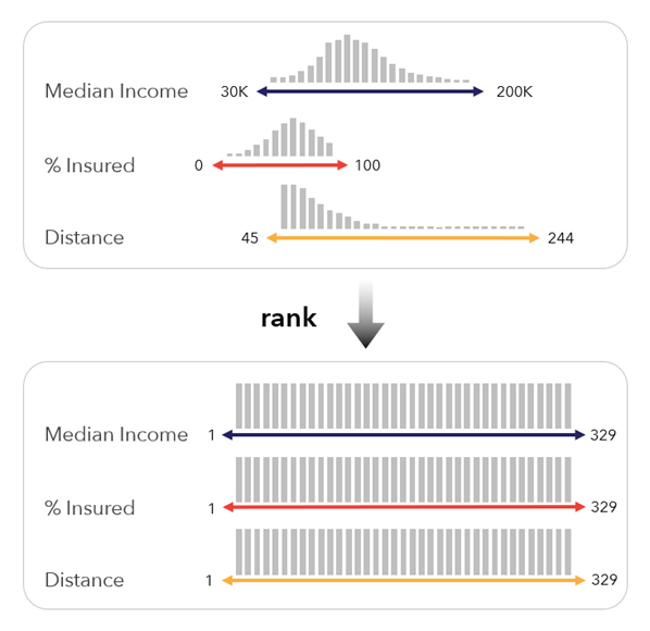

  • Ранг — этот метод ранжирует входные значения, присваивая значение 1 наименьшему значению в переменной и увеличивая на 1 для каждого значения. Этот метод может оказаться полезным, когда ранги каждой переменной важнее их фактических значений. Метод также устойчив к выбросам и асимметричным распределениям.
    Масштабирование рангов
    Метод использует метод среднего ранга, который разрешает связи путем присвоения среднего значения ранга связанным наблюдениям.
    Этот метод похож на процентили, но диапазон значений находится между 1 и количеством записей в таблице.

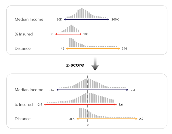

  • Z-оценка — этот метод стандартизирует каждую переменную с помощью формулы Z-оценки. Этот метод применим, когда каждое значение следует рассматривать относительно среднего значения переменной. Например, когда вы хотите узнать, выше или ниже среднего значения по стране процент людей, живущих за чертой бедности, и насколько.
    Масштабирование Z-оценки
    \[ x' = \frac{x - \bar{x}}{\sigma_x} \]
    где \(x'\) - это z-оценка, \(x\) - это исходное значение, \(\bar{x}\) - это среднее (average), а \(\sigma_x\) - это стандартное отклонение.
    Z-оценки выражаются в стандартных отклонениях, являющихся мерой разброса данных. Z-оценка, равная 2, означает, что значение на два стандартных отклонения больше среднего, а z-оценка, равная -1, - на одно стандартное отклонение меньше среднего. Этот метод менее чувствителен к неблагоприятным последствиям выбросов по сравнению с методом минимума-максимума. Однако он дает отрицательные значения, что делает его несовместимым с методами мультипликативной комбинации.

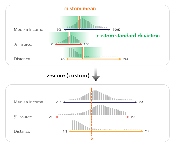

  • Z-оценка (пользовательский) — этот метод стандартизирует каждую переменную с помощью формулы Z-оценки на основе пользовательского значения среднего и стандартного отклонения. Этот метод используется при создании индексов, которые сравниваются со справочной статистикой или сравниваются во времени.
    Пользовательское масштабирование Z-оценки
\[ x' = \frac{x - \bar{x}_c}{\sigma_c} \]
где \(x'\) - это стандартизированное значение, \(x\) - исходное значение, \(\bar{x_c}\) - пользовательское среднее, а \(\sigma_c\) - пользовательское стандартное отклонение.
Используйте параметр Пользовательская стандартизация, чтобы установить базовые среднее значение и стандартное отклонение.
Например, чтобы создать годовой индекс развития, который будет обновляться в течение следующих 10 лет, используя первый год в качестве точки сравнения, создайте индекс для первого года, используя опцию z-оценки, которая использует фактическое среднее значение и стандартное отклонение для каждой переменной. Затем используйте то же среднее значение и стандартное отклонение в параметре Пользовательская стандартизация в последующие годы. Это делает результаты сопоставимыми по всем годам, используя для сравнения распределение за первый год.
Этот метод также используется при сравнении значений с теоретическим средним значением, которое может не совпадать со средним значением данных. Например, если национальный уровень безработицы составляет 8 процентов, но средний уровень безработицы в данных составляет 13 процентов, z-оценки могут быть установлены по отношению к среднему национальному значению и национальному стандартному отклонению, и выборка в данных будет иметь более положительные значения, отражая уровень безработицы выше, чем в среднем по стране.

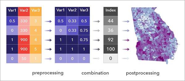

Как только переменные предварительно обработаны в соответствии с общей шкалой, они агрегируются для создания единого значения. У параметра Метод объединения пересчитанных переменных есть следующие опции:

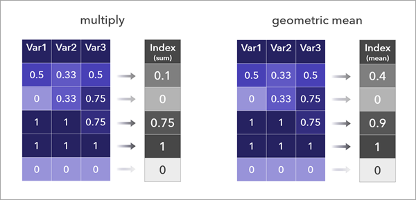

Мультипликативные методы
Методы Умножение и Геометрическое среднее требуют большей осторожности при использовании, так как результирующие значения индекса могут быть намного выше, чем при использовании аддитивного метода, и эти методы плохо работают при использовании отрицательных значений.
Методы мультипликативного комбинирования
Несмотря на свои недостатки, мультипликативные методы имеют то преимущество, что они не позволяют высоким значениям одной переменной компенсировать низкие значения другой переменной; чтобы значение индекса было высоким, несколько переменных должны иметь высокие значения.
Мультипликативные методы не выполняют компенсацию

Как только переменные предварительно обработаны и объединены в необработанный индекс, последующая обработка может помочь сделать индекс более понятным. Параметры в категории Выходные настройки позволяют регулировать направление, масштаб и классифицировать значения.

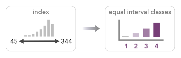

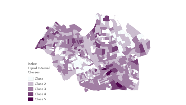

В дополнение к необработанному выходному индексу вы можете дополнительно классифицировать выходной индекс, чтобы дополнительно исследовать результаты. У параметра Дополнительные классифицированные выходные данные есть четыре метода, которые можно использовать: Равный интервал, Квантиль, Стандартное отклонение и Пользовательский, каждый из которых будет представлен дополнительным полем в результатах.
Метод равных интервалов делит диапазон индекса на интервалы равной длины.
Классификация Равный интервал

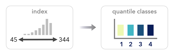

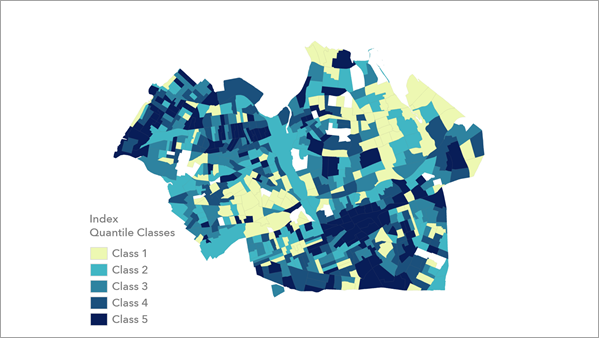

Метод квантилей делит значения на классы, чтобы каждый класс имел одинаковое количество признаков или строк. Этот метод создает карту, аналогичную индексному процентильному слою, но использует классы, в отличие от непрерывного процентильного распределения. Используйте этот параметр для создания карты квинтилей (с пятью классами), децилей (с 10 классами) или других типов квантилей на основе количества классов.
Классификация Квантиль

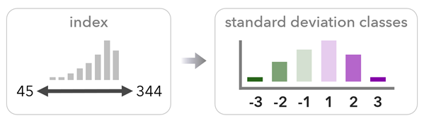

Метод стандартного отклонения классифицирует индекс, чтобы показать количество стандартных отклонений каждого значения от среднего.
Классификация Стандартное отклонение

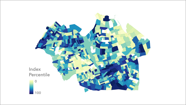

Слой процентилей индекса отображает относительные позиции (ранги) между значениями индекса. Итоговые цвета карты соответствуют рангам значений индекса, поэтому они не сохраняют распределение или какой-либо смысл фактических различий индексов. Используйте этот метод, если вы хотите оценить, как местоположения связаны друг с другом на основе их рейтинга индекса.
Слой индекса - процентили

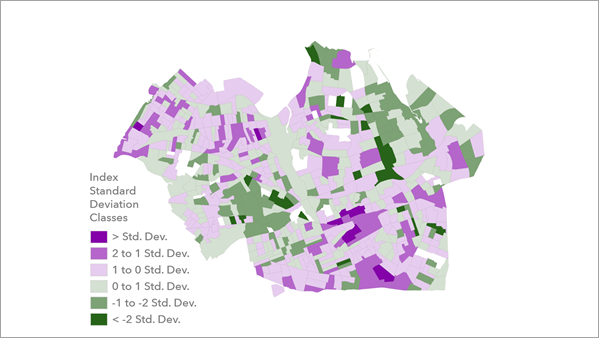

Слой классов стандартных отклонений индекса визуализирует местоположения выше и ниже среднего индекса. Цветовая шкала помогает выделить чрезвычайно высокие и низкие значения индекса, что может быть полезно для определения мест, которые могут потребовать дальнейшего изучения.
Слой индекса - среднеквадратическое отклонение

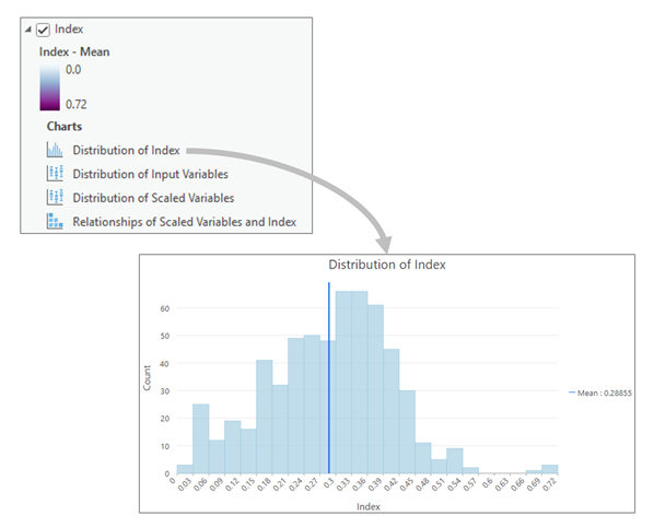

Первичный индексный слой в выходных данных составного слоя содержит гистограмму распределения индекса. Наряду с картой это может помочь вам понять распределение результатов.
Гистограмма индексов

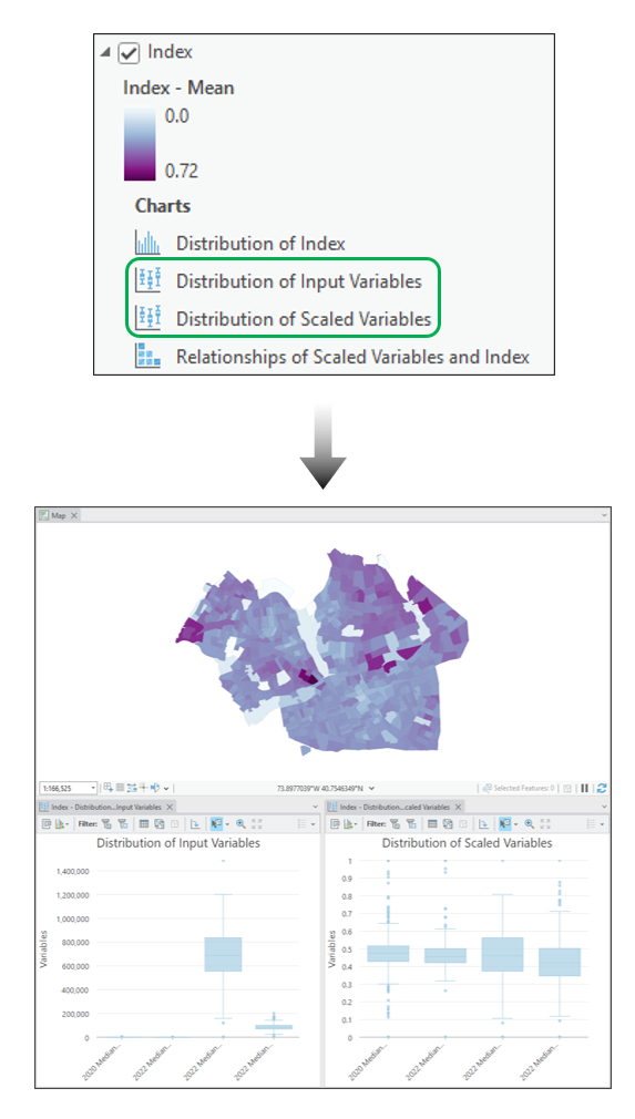

Изучение распределения входных переменных
Основной индексный слой содержит две ящичковых диаграммы входных переменных: одна визуализирует распределения переменных до масштабирования, а другая визуализирует распределения переменных после масштабирования. Часто бывает полезно сравнить эти диаграммы бок о бок, чтобы оценить, как выбранный метод масштабирования изменил входные переменные. Сравнение этих диаграмм рядом может помочь оценить, оказал ли выбранный метод масштабирования ожидаемое влияние на распределение переменных.
Ящичковые диаграммы входных и масштабированных переменных
Вы также можете использовать ящичковые диаграммы для исследования выбросов, выбирая их на ящичковой диаграмме входных переменных и проверяя их расположение на карте. Затем вы можете просмотреть диаграмму предварительно обработанных переменных, чтобы проверить, устранил ли выбранный метод предварительной обработки эффект выброса.

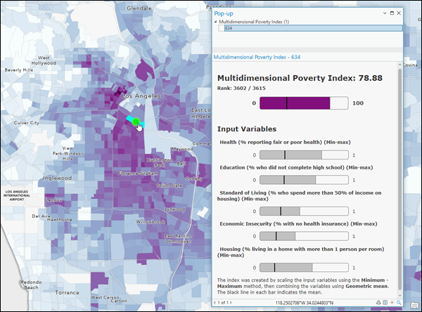

Векторный слой включает всплывающие окна, которые визуализируют значения индекса и входных переменных для каждого объекта. Воспользуйтесь инструментом Исследовать, чтобы щелкнуть объект, и используйте всплывающее окно для просмотра результатов.
Всплывающее окно значения и диапазона каждого индекса
Во всплывающем окне отображаются значение и диапазон результирующего индекса и каждой входной переменной. Черная линия на каждом столбце указывает среднее значение по всем объектам.
