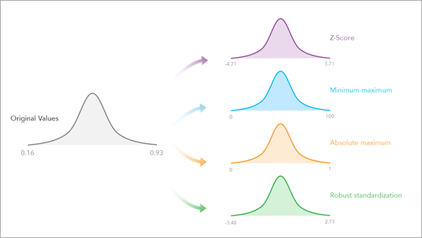

Иллюстрация
Иллюстрация инструмента Стандартизировать поле
Стандартизировать значения поля с помощью одного из четырёх методов.

  • Есть четыре метода стандартизации: Z-оценка, Минимум-максимум, Абсолютный максимум и Надежная стандартизация.
    • Метод Z-оценка измеряет разницу между значением и средним всех значений в поле, используя стандартные отклонения. Он также называется стандартной оценкой.
      • Potential application—Оценка важности значения в отношении распределения значений в поле. Например, можно оценить участие округа в голосовании в контексте других округов страны, что поможет определить типичные модели участия избирателей и округа с особенно высоким и низким уровнем участия.
      • Consideration—Этот метод ожидает нормальное распределение. Этот метод не рекомендуется использовать в случаях, когда распределение данных сильно искажено.
      • Equation—, где x' - это стандартизированное значение, x - исходное значение, x̄ - среднее, а σx - стандартное отклонение.
    • Метод Минимум-максимум сохраняет отношения между исходными значениями при преобразовании значений в шкалу между заданными пользователем минимальным и максимальным значениями.
      • Potential application—Оценщик недвижимости хочет масштабировать такие характеристики домов, как число комнат в доме или возраст дома в годах, в ту же шкалу перед использованием этой характеристики в модели, например, в инструменте Классификация на основе леса и регрессия.
      • Consideration—Этот метод подвержен влиянию выбросов, то есть экстремальных значений данных.
      • Equation—, где x' - стандартизированное значение, x - исходное значение, min(x) - минимальное значение, max(x) - максимальное значение, a - заданный пользователем минимум, а b - заданный пользователем максимум.
    • Метод Абсолютный максимум сравнивает разницу между текущим и максимальным абсолютным значениями в распределении путем деления каждого значения на максимальное абсолютное значение поля.
      • Potential application—Этот метод может пригодиться, если вы работаете с данными, имеющими стабильный и надежный максимум, и вы хотите сравнить каждое значение с этим максимумом. Например, количество поданных в округе голосов не может превышать число жителей округа, имеющих избирательное право. Округ с наибольшей долей голосов становится этим максимумом, и все остальные округа оцениваются по отношению к абсолютному максимальному числу участвовавших в выборах избирателей.
      • Consideration—Выходные масштабы находятся между -1 и 1. Большие положительные значения соответствуют значениям, близким к 1, а большие отрицательные значения - значениям, близким к -1.
      • Equation—, где x' - стандартизированное значение, x - исходное значение, а max(|x|) - максимальное абсолютное значение данных.
    • Метод Надежной стандартизации стандартизирует значения в указанных полях, используя надежный вариант z-оценки. В этом варианте вместо среднего и стандартного отклонения используются медиана и межквартильный размах.
      • Potential application—Оценщик недвижимости хочет оценить стоимость жилья в городе, где один конкретный район с чрезвычайно высокой стоимостью домов приводит к появлению выбросов в данных. Оценщик использует надежную стандартизацию, чтобы смягчить влияние этих выбросов на распределение стоимости недвижимости в городе.
      • Consideration—Благодаря использованию медианы и межквартильного диапазона этот метод может оказаться эффективным в случае необходимости смягчения влияния выбросов в распределении.
      • Equation—, где x' - стандартизированное значение, x - исходное значение, median(x) - медиана данных, а IQR(x) - межквартильный диапазон данных.
