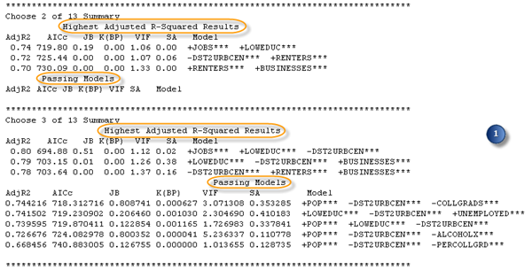

Лучшие модели по числу независимых переменных
Отчет инструмента Исследовательская регрессия: Раздел 1
Первый набор сводных данных в итоговом отчете группируется по числу независимых переменных в проверенных моделях. Если указать число 1 для параметра Минимальное число независимых переменных и значение 5 для параметра Максимальное число независимых переменных, в отчете будет 5 сводных разделов. В каждом разделе указывается три модели с наибольшими скорректированными значениями R2, а также все проходящие модели. В каждом разделе также указаны диагностические значения для каждой модели: скорректированный информационный критерий Акаике – AICc, p-значение Жака-Бера – JB, p-значение критерия Кенкера (стандартизированный тест Бройша—Пагана) – K(BP), наибольший коэффициент инфляции дисперсии – VIF и показатель пространственной автокорреляции остатков (p-значение глобального индекса Морана I) – SA. Эти сводные данные позволяют оценить, насколько хорошо ваши модели прогнозируют данные (Adj R2) и проходят ли модели все указанные диагностические критерии. Если вы приняли все критерии поиска по умолчанию (параметры Минимальный допустимый скорректированный коэффициент детерминации R2, Максимальный порог p-значения коэффициента, Максимальный порог значения VIF, Минимально допустимое p-значение Жака-Бера и Минимально допустимое p-значение пространственной автокорреляции), то все модели в списке Проходящие модели будут корректно специфицированными моделями МНК.
Если проходящих моделей нет, в остальном отчете все равно будет представлена полезная информация о переменных отношений, которая может помочь при принятии решений о дальнейших действиях.

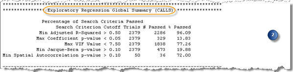

Глобальная сводка исследовательской регрессии
Отчет инструмента Исследовательская регрессия: Раздел 2
Раздел Глобальная сводка исследовательской регрессии – это важное место для начала анализа, особенно если вы не нашли проходящие модели, так как в нем показано, почему модели не прошли проверку. В данном разделе перечислены пять диагностических тестов и процент моделей, прошедших каждый из них. Если проходящих моделей нет, эта информация позволит определить, в каком диагностическом тесте возникают проблемы.
Часто неприятности возникают с тестом глобального индекса Морана I для пространственной автокорреляции (SA). Если у всех проверенных моделей есть невязки регрессии с пространственной автокорреляцией, чаще всего это указывает на отсутствие важных независимых переменных. Один из лучших способов узнать, отсутствуют ли независимые переменные, – изучить карту невязок, созданную инструментом Регрессия методом наименьших квадратов (МНК). Выберите одну из моделей исследовательской регрессии, которая хорошо прошла все другие критерии (используйте списки наибольших значений скорректированных R2 или выберите модель из дополнительной выходной таблицы) и запустите МНК с использованием этой модели. Выходные данные инструмента Регрессия методом наименьших квадратов (МНК) – это карта невязок модели. Изучите невязки модели, чтобы получить сведения о недостающих данных. Постарайтесь придумать как можно больше возможных пространственных переменных, таких как расстояние до основных автомагистралей, больниц и других ключевых географических объектов. Попробуйте использовать переменные пространственного режима. Например, если все недооценки расположены в сельских областях, создайте переменную-заполнитель и посмотрите, улучшатся ли результаты регрессионного анализа.

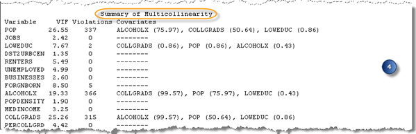

Сводка мультиколлинеарности
Отчет инструмента Исследовательская регрессия: Раздел 4
Раздел отчета Сводка мультиколлинеарности можно использовать вместе с разделом Сводка значимости переменных для определения того, какие потенциальные независимые переменные можно удалить из анализа для улучшения производительности. Раздел Сводка мультиколлинеарности позволяет узнать, сколько раз каждая независимая переменная была включена в модель с высокой степенью мультиколлинеарности, а также узнать другие независимые переменные, также включенные в эти модели. Если две (или более) независимых переменных часто обнаруживаются в моделях с высокой мультиколлинеарностью, эти переменные могут описывать один и тот же аспект явления. Поскольку требуется включать только переменные, которые описывают уникальный аспект зависимой переменной, для дальнейшего анализа можно выбрать только одну из избыточных переменных. Можно выбрать самую полезную переменную в разделе Сводка значимости переменных.

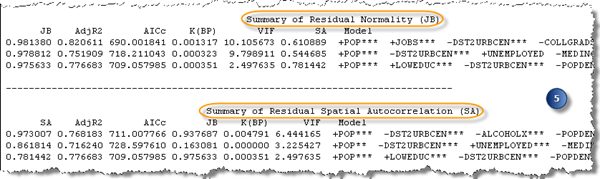

Дополнительные сводные данные диагностики
Отчет инструмента Исследовательская регрессия: Раздел 5
Конечные сводные данные диагностики отображают наибольшие p-значения Жака-Бера (Сводка нормальности остатков) и наибольшие p-значения глобального индекса Морана I (Сводка автокорреляции остатков). Чтобы пройти эти диагностические тесты, необходимы большие p-значения.
Эти сводные данные не слишком полезны, если модели проходят тест Жака-Бера и тест пространственной автокорреляции (глобальный индекс Морана I), так как если критерий статистической значимости равен 0,1, все модели со значениями более 0,1 также будут проходящими. Но эти сводные данные полезны, если у вас нет проходящих моделей, и вы хотите узнать, насколько вы далеки от нормально распределенных невязок или невязок без статистически значимой пространственной автокорреляции. Например, если p-значения для сводки Жака-Бера равны 0,000000, ясно, что вы очень далеки от нормально распределенных невязок. Или же, если p-значения равны 0,092, то вы близки к нормально распределенным невязкам (на самом деле, в зависимости от выбранного уровня значимости p-значение 0,092 может быть достаточным). Эти сводные данные демонстрируют, насколько серьезна проблема, и, если ни одна из моделей не является проходящей, какие переменные, связанные с моделями, хотя бы близки к прохождению тестов.

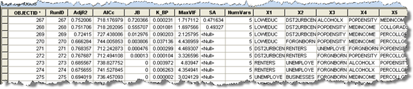

Таблица исследовательской регрессии
Если указано значение для параметра Выходная таблица результатов, будет создана таблица со всеми моделями, соответствующими критериям Максимальный порог p-значения коэффициента и Максимальный порог значения VIF. Даже если проходящих моделей нет, существует вероятность того, что в выходной таблице будут какие-то модели. Каждая строка в таблице представляет модель, соответствующую критериям коэффициентов и значений VIF. Столбцы в таблице описывают диагностические тесты и независимые переменные модели. Перечисленные диагностические данные: скорректированный коэффициент детерминации (R2), скорректированный информационный критерий Акаике – AICc, p-значение Жака-Бера – JB, p-значение критерия Кенкера (стандартизированный тест Бройша—Пагана) – K(BP), наибольший коэффициент инфляции дисперсии – VIF, а также p-значение глобального индекса Морана I – SA. Вы можете отсортировать модели по их значениям AICc. Чем меньше значение AICc, тем лучше работает модель. Вы можете отсортировать значения AICc, дважды щелкнув столбец AICc. Если вы выбираете модель для применения в анализе МНК (для изучения невязок), помните о том, что нужно выбрать модель с малым значением AICc и проходящими значениями для максимального числа других диагностических данных. Например, если вы изучили выходной отчет и поняли, что тест Жака-Бера вызвал проблемы, ищите модель с наименьшим значением AICc, которая соответствует всем критериям, кроме Жака-Бера.
