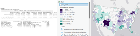

Результаты ОЛР
Выходные данные инструмента ОЛР включают итоговый отчет и карту невязок.

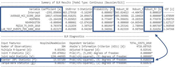

Как узнать, какие независимые переменные являются статистически значимыми? Инструмент ОЛР вычисляет коэффициент для каждой независимой переменной в модели и выполняет статистический тест, чтобы определить, помогает эта переменная модели или нет. Статистический тест вычисляет вероятность того, что значение коэффициента фактически равно нулю. Если коэффициент равен нулю (или очень близок к нему), связанная независимая переменная не помогает вашей модели. Если, с другой стороны, статистический тест возвращает малую вероятность (p-значение) для определенной независимой переменной, это указывает, что коэффициент вряд ли будет равен нулю (вероятность этого мала). Если вероятность меньше 0,05, звездочка рядом с вероятностью в отчете ОЛР указывает, что связанная независимая переменная важна для вашей модели (другими словами, ее коэффициент статистически значим с уровнем уверенности 95%). Итак, вы ищете независимые переменные, связанные со статистически значимыми вероятностями (ищите переменные со звездочками).
Инструмент ОЛР вычисляет вероятность и устойчивую вероятность для каждой независимой переменной. При обработке пространственных данных отношения, моделируемые в области изучения, часто изменяются. Эти отношения называют нестационарными. При наличии нестационарых отношений можно доверять только устойчивым вероятностям при оценке статистической значимости независимой переменной.
Как узнать, являются ли отношения в вашей модели нестационарными? В итоговый отчет ОЛР включен еще один статистический тест – статистика Кенкера (стандартизированный критерий Бройша—Пагана Кенкера). Звездочка рядом с p-значением Кенкера указывает на то, что моделируемые отношения содержат статистически значимую нестационарность, поэтому следует принять во внимание устойчивые вероятности.
Диагностика Кенкера
Когда p-значение Кенкера статистически значимо (отмечено звездочкой), вы можете доверять только устойчивым вероятностям.
