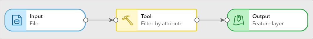

数据管道元素
以下是数据管道的元素:
  • 输入
    • 输入用于将数据加载到数据管道中以供下游处理。 您可以使用许多输入源类型。 有关源和源类型的详细信息,请参阅数据集配置。
    • 单个数据管道中可以包含多个数据源。 数据管道工作流中至少需要一个数据源。
  • 工具
    • 工具用于处理从输入数据集中加载的数据。
    • 单个数据管道中可以包含多个工具。
    • 工具可以相互连接,其中一个工具的输出表示下一个工具的输入。
    • 要了解有关可用工具及其使用方法的详细信息,请参阅数据处理。
  • 输出
    • 输出用于定义数据管道结果的处理方式。
    • 您可以将数据管道结果输出到新的要素图层,替换现有要素图层中的数据,或者添加和更新要素图层中的现有数据。
    • 单个数据管道中可以包含多个输出。
    • 您可以为单个工具结果或输入数据集配置多个输出。 运行数据管道至少需要一个输出。
    • 要了解有关写入结果的详细信息,请参阅要素图层。
