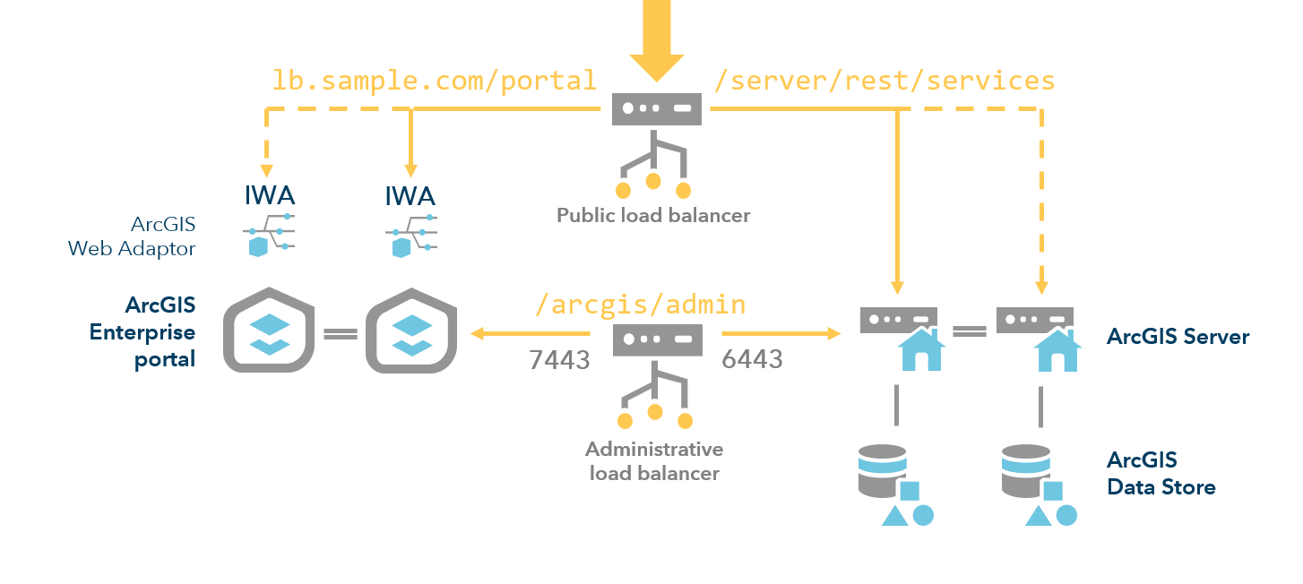

第一种模式使用 Web 层身份验证来确保门户的安全,这需要包括 ArcGIS Web Adaptor。 要维持高可用性,需要配置两个 ArcGIS Web Adaptor 实例,每台门户计算机配置一个实例。 门户的流量将从负载均衡器传输到 ArcGIS Web Adaptor,然后传输到门户。
使用两个负载均衡器的高可用性部署

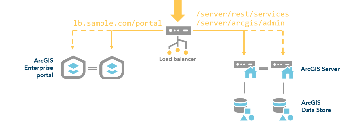

在第二种模式中,第一个负载均衡器直接将流量传输到门户。 配置第二个负载均衡器以处理门户和与门户联合的一个或多个 ArcGIS Server 站点之间的流量。
使用一个负载均衡器的高可用性部署
