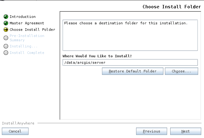

  3. 选择安装文件夹对话框中指定安装位置。
    在“选择安装文件夹”对话框中指定安装位置。
    注:
    安装目录的名称必须为小写形式。 与安装程序捆绑在一起的示例和数据要求数据路径使用小写字母。

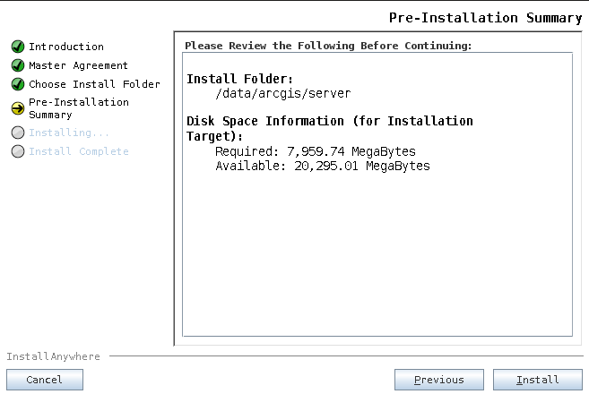

  4. 安装前摘要对话框中,单击安装开始安装。
    要开始安装,请单击“安装前摘要”对话框中的“安装”。
    注:
    所需磁盘空间中约有 1.5 GB 仅在产品安装期间使用。 此临时磁盘将在安装结束时停止使用。

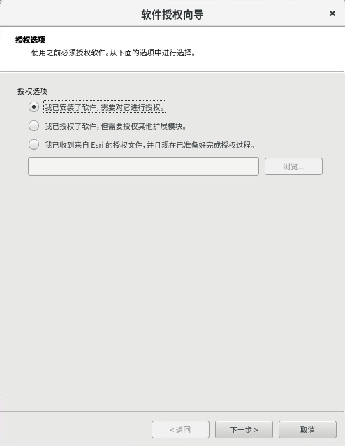

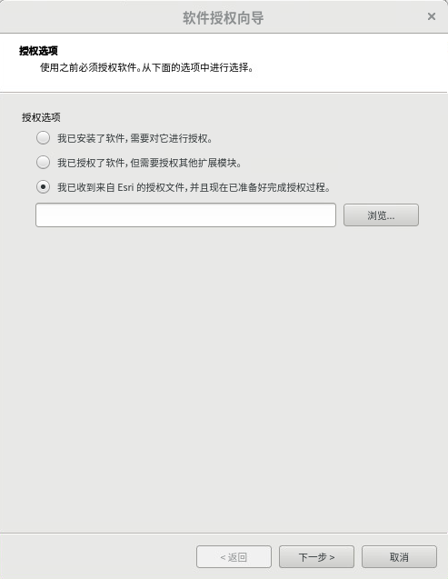

    在“授权选项”对话框中针对您的环境选择相应的授权选项。
    您可以使用以下三种方法配置计算机:
    • 我已安装了软件,需要对它进行授权。

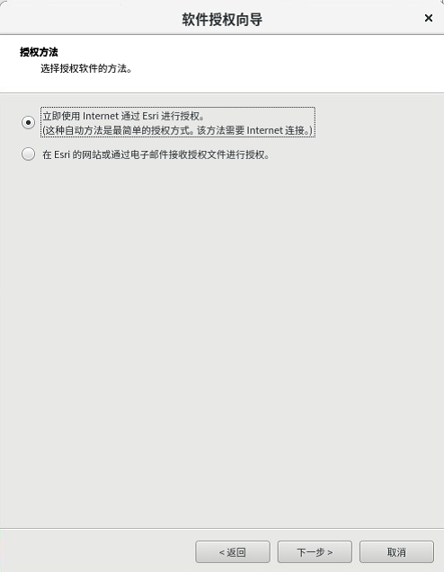

      如果尚未获得授权文件,请选择此选项。 选择此选项时,可通过多种方法提供授权信息。 选择要使用的授权方法(请参阅下面的“授权方法”屏幕截图)。 这是您提供授权信息的方法。
    • 我已授权了软件,但需要授权其他扩展模块。
      如果已授权 ArcGIS Server,但还要授权其他扩展模块(如果有),请选择此选项。 选择此选项时,可通过多种方法提供授权信息。 选择要使用的授权方法(请参阅下面的“授权方法”屏幕截图)。 这是您提供授权信息的方法。
      “授权方法”对话框
      提示:
      通过“立即使用 Internet 进行授权”这个选项可立即获得授权文件。 该操作需要 Internet 连接。
    • 我已收到来自 Esri 的授权文件,并且现在已准备好完成授权过程。
      如果已从 Esri 客户服务中心获得授权文件,则请选择此选项。 利用此选项可浏览至从 Esri 客户服务中心接收的文件的位置以完成授权。
      “授权选项”对话框

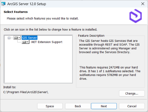

  3. 安装程序将显示要安装的功能。
    ArcGIS Server“选择要素”窗格
    • GIS 服务器 - 托管可通过 REST 和 SOAP 访问的 GIS 服务。 系统将使用 ArcGIS Server Manager 对其进行管理,并将通过服务目录浏览其服务。 此功能为必需功能,且其中包括了对发布和托管基于 ArcGIS Pro 的服务的支持。
    • .NET 扩展支持 - 支持 .NET 服务器对象扩展模块 (SOE) 和服务器对象拦截器 (SOI) 的开发和部署。 此功能是可选的。 .NET 扩展模块支持功能需要适当的 Microsoft .NET 版本才能显示为要安装的功能。
    注:
    有关当前支持的 Microsoft .NET 版本,请参阅 ArcGIS Server 系统要求

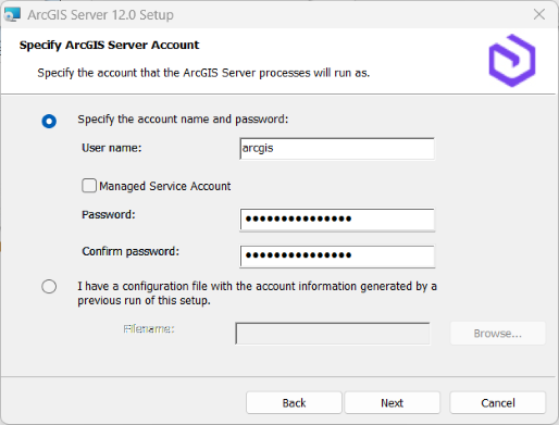

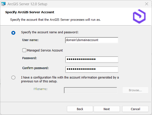

  4. 指定供 ArcGIS Server 使用的账户,以执行各种功能。
    将显示两个选项:指定账户名和密码我有一个包含上次运行安装程序时生成的账户信息的配置文件
    • 第一个选项指定账户名和密码可用来直接指定账户名和密码。 账户可以为本地账户、域账户或托管服务账户。 建议使用非管理员群组成员且具有最低权限的账户。 如果使用托管服务账户,则必须已为计算机配置该账户。 如果使用的是本地操作系统账户,则账户尚不存在时将进行创建。 默认账户名称为 arcgis。 有关详细信息,请参阅 ArcGIS Server 账户
      注:
      对于生产系统,建议使用一个域或活动目录中预先存在的并且遵循组织安全策略的账户。 在安装过程中创建本地账户主要是为了方便快速安装 ArcGIS Server。
      指定 ArcGIS Server 账户。
      如果提供域账户,则账户必须已存在于域中,并且必须使用以下格式输入账户:
      使用域账户

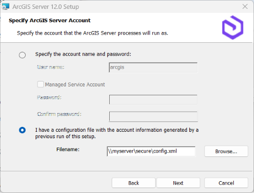

    • 如果有之前运行 ArcGIS Server 安装程序时所生成的服务器配置文件,请选择我有一个配置文件选项。 浏览至服务器配置文件的位置。 将使用存储在配置文件中的账户信息自动配置 ArcGIS Server 账户。
      导入服务器配置文件。

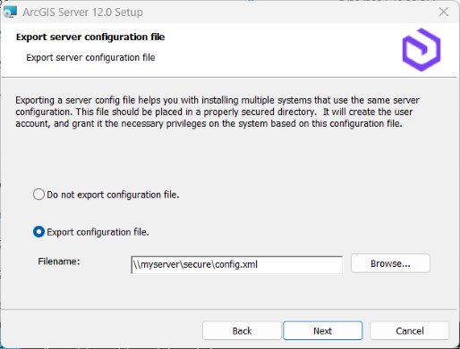

  5. 如果选择了指定账户名和密码并手动输入了 ArcGIS Server 账户信息,则将在下一个对话框中显示用于导出服务器配置文件的选项。 如果您不想导出配置文件,请单击下一步,接受默认的请勿导出配置文件选项。 如果想要导出服务器配置文件以供将来安装使用,选择导出配置文件,浏览至安全的文件夹并输入配置文件的名称。
    ArcGIS Server 账户信息将导出至指定的服务器配置文件中。
    注:
    需要导出服务器配置文件的原因有多种,包括:
    • 在多台计算机上安装时要创建相同的 ArcGIS Server 账户。
    • 存储账户以备升级到更新版本时使用。
    • 执行用户名和密码都已加密的静默安装。
    导出服务器配置文件。
    注意:
    将服务器配置文件导出至网络共享时,安装 ArcGIS Server 的计算机上的本地系统账户必须具有对网络共享的写入权限。 例如,如果您在名为 Quick 的计算机上安装 ArcGIS Server,则 Quick 上的“本地系统”账户必须具有对网络共享的写入权限。 如果未设置该权限,服务器配置文件可能不会成功导出。 如果您不确定如何正确设置网络共享的权限,请联系系统管理员,或本地导出服务器配置文件,然后将其复制到网络共享。
