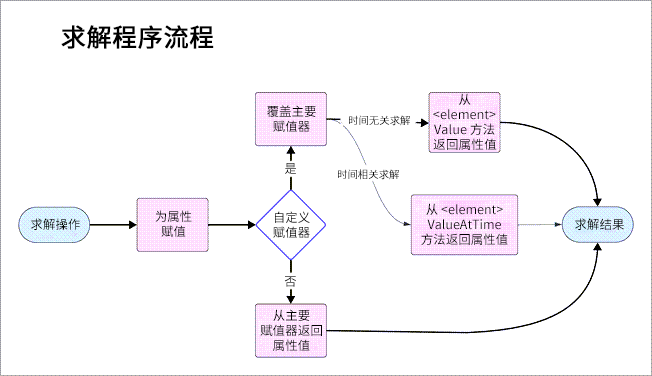

值方法
可以实现以下值方法:edgeValue、edgeValueAtTime、junctionValue、junctionValueAtTime、turnValue 和 turnValueAtTime。 前缀为 edge 的方法会影响边源的属性值,前缀为 junction 的方法会影响交汇点源的属性值,而前缀为 turn 的方法会影响转弯源的属性值。 在启用时间的求解操作过程中,会调用具有 AtTime 后缀的方法,在不使用时间时,会调用没有该后缀的方法。
通常,在求解操作过程中,当对属性进行求值并且附加了自定义赋值器时,它将覆盖主要赋值器。 求解程序引擎将在剩余分析中使用从相关元素方法(例如 edgeValue)返回的值。 借助这些值方法,可以实现自定义逻辑以设置元素属性的最终值。
ValueAtTime 方法提供了一个 datetime 参数,即元素沿潜在路径遇到的日期和时间。 在求解操作过程中,可能会针对每个元素多次调用这些方法。 这些方法中的任何代码都应该可执行。
必须至少实现这些值方法之一。
