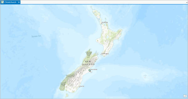

    此工程将打开一张新西兰的地图视图。 缩放至克赖斯特彻奇的研究区域。 克赖斯特彻奇的人口约为 400,000,是新西兰的第二大城市。
    新西兰地图

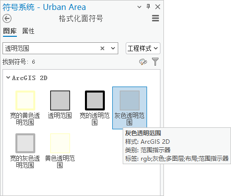

  7. 在搜索框中输入 extent transparent,然后按 Enter 键。
    在 ArcGIS 2D 样式中,一些符号具有不同的颜色和轮廓。 可以将鼠标悬停在符号上方以获取详细信息。
  8. 单击灰色透明程度符号将其选中。
    “黄色透明程度”符号
    注:
    如果未启用语义搜索,您得到的结果可能会更少。

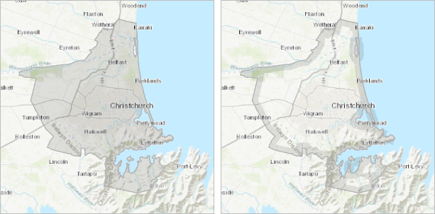

    在地图和内容窗格中,Urban Area 图层的符号系统随即进行更新。 可以透过符号查看下方底图。 这是一个好的开端,但是您的目标是创建边界有阴影且内部透明的效果。
    Urban Area 图层符号系统的并排示例
    第一个图像:当前通过部分透明的灰色填充对城区进行符号化。 第二个图像:所需效果为边界有阴影且内部完全透明。

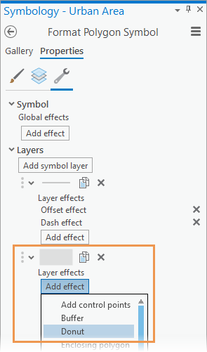

  11. 单击结构选项卡 。
    在该选项卡上,可以通过添加和移除符号图层来更改符号的结构。 还可以应用符号效果。 在本例中,您需要向填充图层添加圆环效果。 圆环效果可将灰色填充限于面边缘的圆环。
  12. 在结构选项卡的图层下,单击灰色填充符号图层下的添加效果。 在下拉菜单中,单击圆环。
    “符号系统”窗格的“结构”选项卡
    在窗格底部的窗口中预览效果。 应用效果后,需要在图层选项卡上指定其宽度。

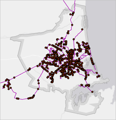

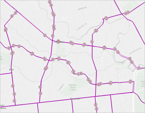

    随即在地图和内容窗格中更新此符号。 在当前地图比例下,符号使地图变得混乱。 您将为图层设置可见性范围,由此仅当地图放大时才会显示符号。
  14. 如有需要,在内容窗格中选择此公交车站图层。
  15. 在功能区上,单击要素图层选项卡。 在可见性范围组中,单击最小比例 旁边的下拉箭头并单击 1:24,000。 (如果此值未显示在列表中,则可以在框中输入此值。)
    这些符号将从地图中消失。 在内容窗格中,图层的复选标记为灰色。 这表示图层已打开,但在当前地图比例下不可见。
  16. 在内容窗格中,右键单击 Bus Stops 图层,然后单击缩放至可见 。
    具有已符号化公交车站的地图
    地图随即放大至比例 1:24,000,并显示公交车站。

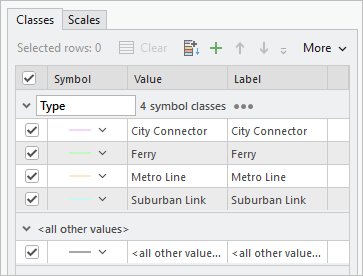

    在窗格下半部分的类选项卡中,可将符号分配给 Type 字段中的唯一值。 地图和内容窗格将使用这些符号进行更新。
    公交线路的唯一值符号
    您的符号颜色可能有所不同。
    系统还提供一个用于表示所有其他值的灰色符号。 对于此图层,您不需要此符号。
  7. 在符号系统窗格下半部分的类选项卡中,单击更多并取消选中包含所有其他值。
    <所有其他值> 符号随即移除。

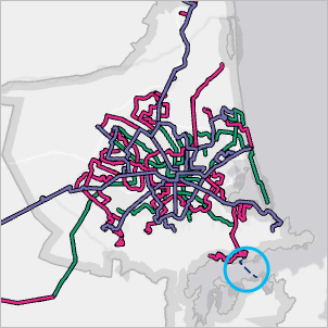

    您将修改渡轮符号,因为按照惯例将使用虚线对渡轮路径进行符号化。
  14. 在窗格的下半部分中,单击渡轮的线符号以显示符号库。
  15. 在搜索框中输入 ferry,然后按 Enter 键。 在 ArcGIS 2D 样式中,单击 Ferry 符号。
    在符号系统面板中选择的渡轮符号
    注:
    在此地图上,如果渡轮符号为深色,则显示效果会更好。
  16. 在窗格顶部,单击属性选项卡。 在符号选项卡 的外观下,单击颜色下拉箭头并单击为深蓝色。 单击应用。
    指示了深海军蓝的调色板(第 6 行,第 10 列)。
    将在内容窗格和地图上更新此符号。
    含更新渡轮符号的地图

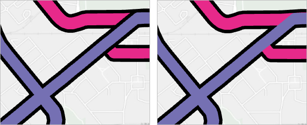

可以进一步改善公交线路符号系统。 您将使用符号图层绘制以进一步控制道路交叉点和重叠处的符号系统。 例如,在下面的第一个图像中,郊区链接路线相互交叉。 您需要移除交叉点处的道路轮廓(黑色轮廓)。 在第二个图像中,蓝色地铁线路与红色郊区链接共享相同线路,并且郊区链接与城市连接器相交。 您需要指定图层中哪些要素绘制在其他要素顶部。
道路交叉点和重叠示例

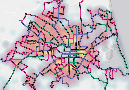

  5. 如有必要,在符号系统窗格顶部,单击主符号系统选项卡 。 单击主符号系统下拉箭头,然后单击热点图。
    随即显示热点图。 此时,该热点图表示的是点的密度,而不是其人口值。
  6. 在符号系统窗格中,单击权重字段下拉箭头,然后单击 Pop 2013。
    热点图现在可表示人口密度。 黄色为高密度区域,红色和紫色为中等密度区域,蓝色为低密度区域。 将热点图设置为在地图上放大和缩小时动态更新。 也可以通过更改半径设置来增加地图中的变化。
  7. 单击方法下拉箭头,然后单击动态。
  8. 将半径更改为 15,然后按 Enter 键。
    半径值越大,模式概化程度越高。 您可以尝试不同的设置,值没有对错之分。
  9. 在内容窗格中,将 Population 图层拖动到 Bus Routes 图层下方。 (将其拖到与 Bus Routes 图层关联的图表下。)确保内容窗格中的 Population 图层仍处于选中状态。
  10. 在功能区上,单击要素图层选项卡。 在效果组的透明度框 中,输入 65 并按 Enter 键。
  11. 在可见性范围组中,单击最大比例 旁边的下拉箭头,然后单击 1:50,000 以设置热点图的最大显示比例。
    在大于 1:50,000 的比例下,模式将过于集中在局部,并且热点图看起来充满气泡。
  12. 缩放并平移以浏览地图。
    人口密度和公交线路地图
    这些公交线路与该城区人口密集的部分相对应。
