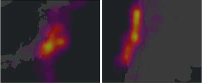

    使用恒定渲染比较同一比例下的两个区域
    使用恒定方法显示的同一比例下两个不同区域的地震热点图符号系统。 由于密度定义恒定不变,因此可以对不同区域进行比较。
    密度定义由应用热点图符号系统时视图中的数据范围确定。 单击重新生成密度按钮 可根据当前视图重新生成密度定义。

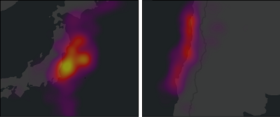

    使用动态渲染比较同一比例下的两个区域
    使用动态方法显示的同一比例下两个不同区域的地震热点图符号系统。 系统会针对每个范围重新计算密度定义,因此使用完整配色方案显示局部变化。
