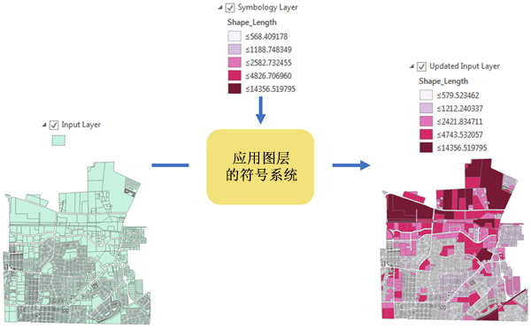

ApplySymbologyFromLayer 示例 1(Python 窗口)
以下 Python 窗口脚本演示了如何在即时模式下使用 ApplySymbologyFromLayer 函数。
import arcpy
arcpy.env.workspace = "C:/data.gdb"
arcpy.management.ApplySymbologyFromLayer("sf_points", "sf_points_water.lyrx")
