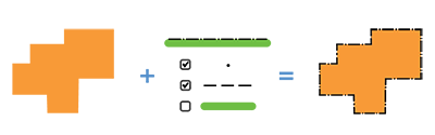

有时重用来自另一个符号的组件比构建新符号更容易。 这也是确保相关符号之间图形一致性的好方法。 要重用现有符号组件,请确保源符号存储在样式中。 如果您不想将其正式存储在其他位置,请将其保存为您的收藏夹样式。 然后,您可以将源符号中的任何符号图层导入到当前符号中。 您甚至可以从不同几何类型的符号执行此操作。 例如,您可以将笔划和标记符号图层从线符号导入面符号,以使其沿面轮廓绘制。
将线符号的黑色虚线笔划图层和黑色点标记图层导入橙色实心面符号,以创建带有点划线轮廓的橙色实心面符号。
从带有实心填充符号图层的面符号中,您可以从现有线符号导入某些符号图层以创建带有点划线轮廓的面符号。
