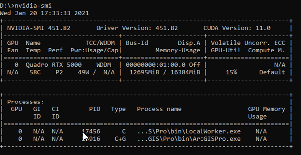

您如何监控正在使用的 GPU 内存量?
使用 nvidia-smi,这是随 NVIDIA 驱动程序一起安装的命令行实用程序。
  1. 打开 Windows 命令提示符窗口。
  2. 键入 nvidia-smi。
  3. 按 Enter 键。
    注:
    如果未找到 nvidia-smi,则在运行该命令之前,您需要在“命令提示符”窗口中更改为正确的目录。 使用 Windows 搜索栏定位 nvidia-smi。
在 GPU 内存使用情况下,可以确定是否正在使用 GPU 内存。
使用 nvidia-smi 监控 GPU
要在运行工具时监控 GPU 的连续使用情况,可以运行 nvidia-smi -l 10。 您可以使用它来确定运行深度学习工具时的批处理大小。 如果您发现未使用内存,则可以增大批处理大小。 如果您发现内存使用量已达到最大值,并且该工具失败,则减小批处理大小应该会有所帮助。
