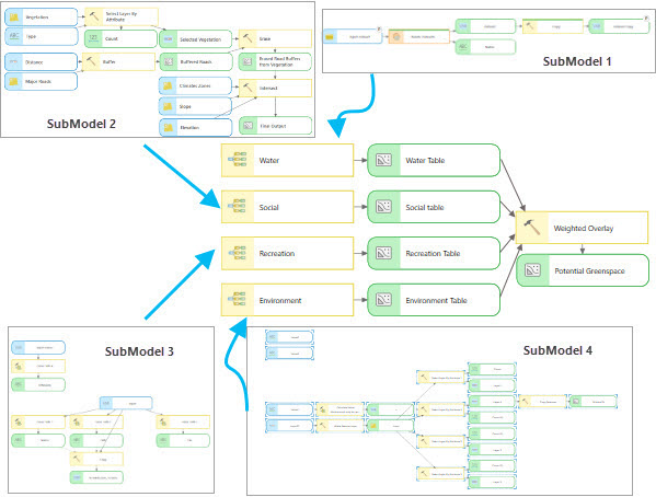

大型模型
可以分为 4 个子模型的大型模型以及一个运行 4 个子模型的主模型的示例。

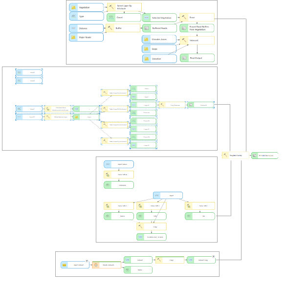

上面的大模型可分解为四个子模型和一个主模型。 较小的子模型可添加到主模型,并连接到最终进程。 将子模型添加到其他模型时,子模型的输出参数将以输出变量的形式进行添加。
向主模型添加子模型

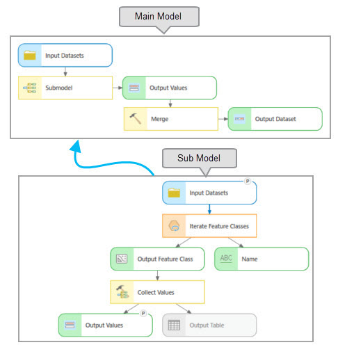

以下示例是一个工作流,其中合并了一组来自地理数据库的输入。 合并工具接受多个要素类以输入形式进行合并,但无法自动添加特定工作空间中的所有要素类。 在这种情况下,迭代要素类模型迭代器可与收集值工具结合使用,从而读取工作空间中的所有要素类并将其存储在多值变量中。 由于这两个过程都需要运行多次(迭代),因此会将其添加到子模型中,而合并工具应该只运行一次,因而将它添加到主模型中,并将其连接到包含迭代器的子模型的输出。
主模型和子模型

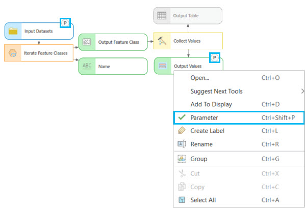

  4. 将输入工作空间变量和收集值工具的输出变为模型参数。 将输入工作空间变量重命名为输入数据集,以确保该变量名称相关且易于理解。
    设置子模型

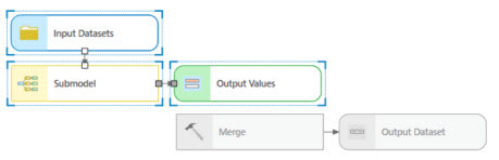

  5. 保存并关闭子模型,然后将其作为过程添加到主模型。 将子模型添加到主模型时,子模型的参数会自动作为主模型中的变量进行添加。
    添加子模型
