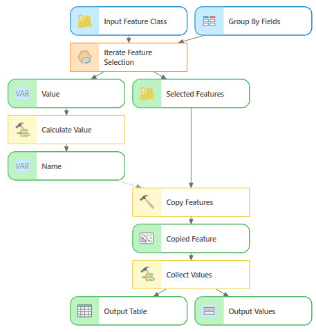

在此工作流中,您将创建一个模型以迭代按要素类(美国各州)中的区域分组的要素,并创建八个要素类(每个组或区域对应一个要素类)。 此外,用于分割要素类的字段值(区域)也被用作输出要素类的名称。 区域名称中包含空格。 例如,太平洋西部地区、中大西洋地区等等。 文件地理数据库中不接受将空格作为有效的文件名字符。 要移除不可接受的空格,将在计算值工具中将迭代器的输出参数值(区域名称)用作行内变量 (%Value%),以便对其进行更改。 最后,将计算值工具的输出用作复制要素工具的输出名称中的行内变量 (%Name%)。 复制要素工具的输出将连接到收集值工具,该工具将收集每次迭代的输出并输出单个多值输出。

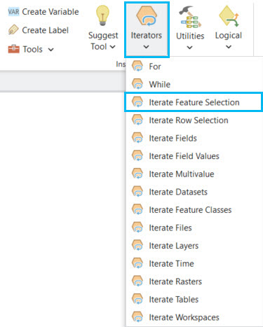

  3. 在 ModelBuilder 选项卡上,单击迭代器 ,然后单击迭代要素选择工具。
    添加“迭代要素选择”工具
    迭代要素选择迭代器随即会添加到模型中。 由于未提供任何参数值,因此迭代器不可用。

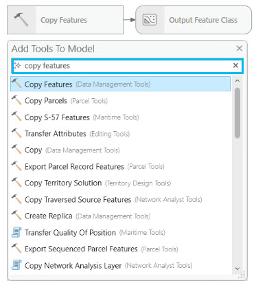

    1. 单击模型,然后输入复制要素以打开向模型添加工具对话框。
    2. 搜索复制要素工具。
    3. 双击复制要素工具并将其添加到模型。

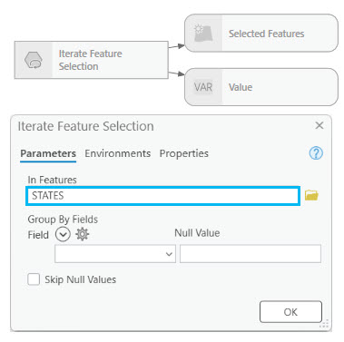

  1. 双击迭代要素选择迭代器以打开迭代器的对话框。
    1. 对于在要素中参数,浏览至 <Your Project Location>\IterateFeatureSelection\ToolData.gdb 并选择 States 要素类。
    2. 将其余参数留空,然后单击确定。
    “迭代要素选择”工具对话框
    输入要素类随即作为模型变量添加到模型(蓝色圆角矩形)中,迭代器的颜色随即更改,指示已提供了所需参数且已做好运行准备。

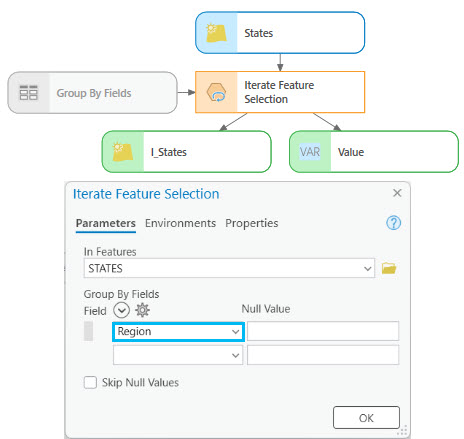

  2. 右键单击要素选择迭代器,然后单击创建变量 > 从参数 > 按字段分组以将按字段分组参数显示为模型中的变量。
    1. 双击按字段分组模型变量,然后从下拉列表中选择 Region。
    2. 单击确定关闭对话框。
    “迭代要素选择”工具“按字段分组”设置
    Region 字段值将用于为每次迭代选择要素。

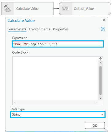

  3. 双击计算值工具以打开该工具的对话框。 对于表达式参数,输入 "%Value%".replace(" ",""),然后将数据类型更改为字符串。
    表达式分为以下部分:
    “计算值”工具对话框
    在运行时,迭代器输出参数(蓝色圆角矩形)的区域名称 %Value% 将被替换为变量的值,例如太平洋西部地区、中大西洋地区等。
  4. 单击确定关闭对话框。

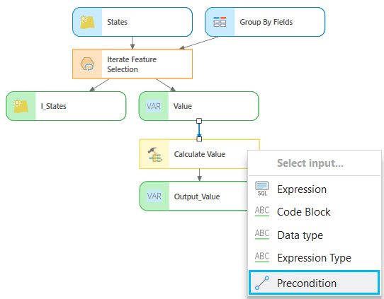

    ModelBuilder 中的各个工具支持等级,且仅在所连接上游工具先运行之后才会运行。 计算值工具将在其表达式中使用迭代器的输出值参数,但是该工具并未与其连接,并且如果找不到区域名称,运行将会失败。 您希望迭代器在计算值工具运行之前运行,以便可以使用区域名称。 为此,您将在计算值工具上将值变量设置为前提条件。
  5. 将鼠标悬停在迭代要素选择工具的输出变量值(蓝色圆角矩形)上。 单击并拖动以绘制连接计算值工具的连接线。 松开鼠标后,单击弹出菜单中的前提条件。
    设置“计算值”工具前提条件
  6. 右键单击 States 变量(蓝色圆角矩形),然后单击重命名。 输入 Input Feature Class 作为新名称。 以类似的方式将迭代器 I_States(绿色圆角矩形)的输出重命名为 Selected Features,并将计算值工具的输出重命名为 Name。

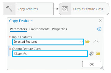

  7. 将鼠标悬停在计算值工具输出变量名称(绿色圆角矩形)上方。 单击并拖动以绘制连接复制要素工具的连接线。 松开鼠标后,单击弹出菜单中的前提条件。
  8. 双击复制要素工具以打开该工具的对话框。
    1. 对于输入要素参数,从下拉列表中选择 Selected Features。
    2. 对于输出要素类参数,浏览至 <Your Project Location>\ScratchStates.gdb 并键入 %Name%。
    “复制要素”工具对话框
    保留其余的参数默认设置,然后单击确定以关闭复制要素工具对话框。
  9. 将鼠标悬停在复制要素工具输出变量(绿色圆角矩形)上方。 单击并拖动以绘制连接收集值工具的连接线。 松开鼠标后,单击弹出菜单中的输入值。
  10. 重命名所有模型变量,如本主题顶部所示。
