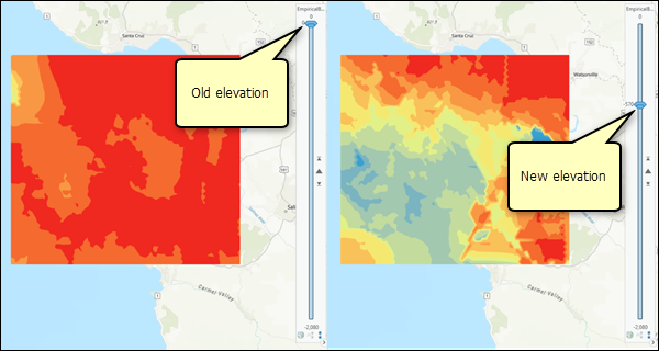

下图显示了使用范围滑块更改高程前(左)后(右)的同一地统计图层:
在两个高程处进行渲染的地统计图层。
将在两个高程处对地统计图层进行渲染。

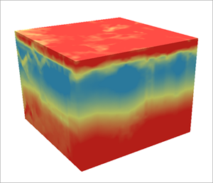

表示为体素图层的地统计图层。
显示了从 3D 地统计图层导出的体素图层。

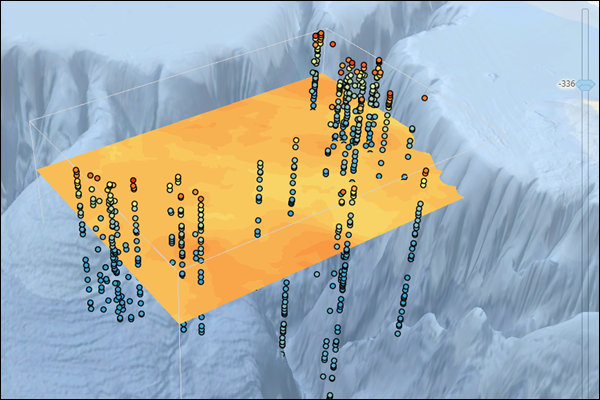

地统计图层以及对 3D 中格网化点的预测
将显示地统计图层以及对 3D 中格网化点的预测。
