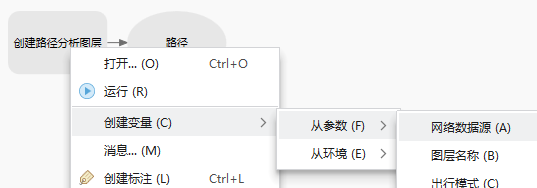

    输入 网络数据源 可能不存在。 在这种情况下,右键单击 创建路径分析图层 工具,选择 创建变量 > 从参数 > 网络数据源 。 由 于网络数据源 变量尚未设置值,模型中的项目仍会显示为灰色,但您仍可继续进行教程步骤。
    将网络数据源参数添加为模型变量。

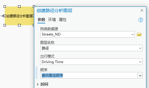

  7. 在模型中双击 创建路径分析图层 工具。
    将弹出 创建路径分析图层 工具对话框,以便修改参数。
  8. 将 顺序 参数设置为 查找最佳顺序 ,然后单击 确定 关闭工具对话框。
    查找最佳顺序 选项可自动调整路径停靠点顺序,从而最小化整体出行时间。
    “创建路径分析图层”工具对话框中的“顺序”参数设置为“查找最佳顺序”

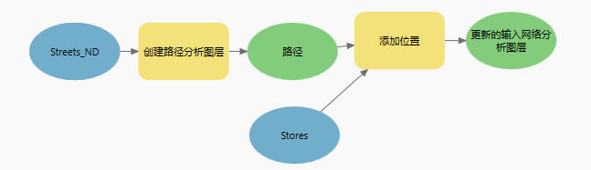

  9. 在 地理处理 窗格中,将 添加位置 工具从 网络分析工具 工具栏的 分析 工具集拖放至模型窗口。
  10. 在 内容 窗口中选择 Stores 要素图层,然后将其拖动到 添加位置 左侧的模型窗口中。
    注:
    您还可以使用 ArcGIS Online 或 ArcGIS Enterprise 门户中托管的 Web 要素图层来加载输入要素。
  11. 将 Stores 连接至 添加位置 ,并在显示的快捷菜单上单击 输入位置 。
    了解关于将变量连接到工具的更多详细信息。
  12. 将 路径 连接至 添加位置 ,并在弹出的快捷菜单中单击 输入网络分析图层 。
  13. 单击功能区中的 ModelBuilder 选项卡。
  14. 在 查看 组中,单击 自动布局 按钮 自动布局 。
    模型按逻辑顺序排列,类似于以下示例:
    在 ModelBuilder 中添加位置工具

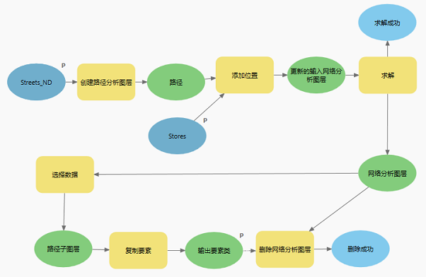

  26. 单击 自动布局 按钮 自动布局 以排列模型元素。
    自动布局模型
    注:
    模型元素的默认布局已经过修改,使其更易于在图像中查看。
  27. 单击 保存 按钮 保存 以保存模型。
  28. 单击 验证 按钮 验证 以确保模型的所有元素都有效。
    了解有关验证模型的详细信息
  29. 单击 运行 按钮 运行 。

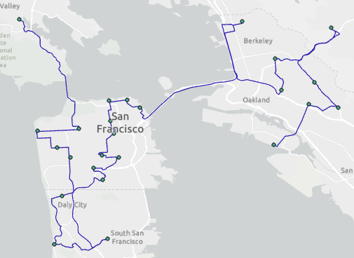

    成功运行模型后,您可以选择可视化此模型的输出,在本例中为线要素类,此要素类存储经过输入位置的路径。
  31. 在 目录 窗格中,展开 数据库 ,并在工程地理数据库中找到 Routes_CopyFeatures 要素类。
  32. 将 Routes_CopyFeatures 添加到当前地图以可视化输出。
    显示输入位置间路径的路径分析模型输出

  1. 切换到模型视图并右键单击 Stores 。 在弹出的快捷菜单中选择 参数 。
    当变量设置为参数时,模型中变量的旁边将显示字母 P。 模型工具的用户可以选择模型的输入数据。
  2. 对模型中的 Streets_ND 和 输出要素类 变量重复步骤 1。
    将 Streets_ND 设置为模型参数,可以让模型工具的用户选择用于分析的网络数据源。 由于 输出要素类 是模型的最终输出,将其设置为参数可以让模型工具的用户指定输出文件路径。 此外,运行工具后,输出数据将自动添加到地图视图和 内容 窗格中。

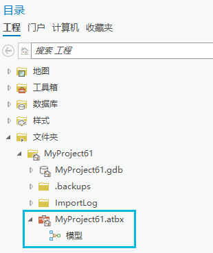

  3. 保存并关闭模型。
    该模型将另存为工具箱中的地理处理工具。
    该模型将另存为工具箱中的地理处理工具
  4. 浏览到模型保存的位置并双击,或者右键单击并选择 打开 。
    在 地理处理 窗格中显示模型。
